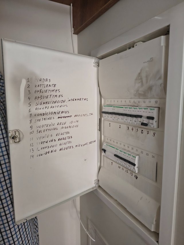

Может кто сталкивался. Не в первый раз на внутренней поверхности щитка нахожу чёрный налет на ощупь пыль черная или частицы мажется как сажа но стирается. Год назад тоже было, почистил вытер. И снова. Откуда эта дрянь. Квартира с центральным отоплением, никаких источников огня нет. Никаких признаков гари или запаха тоже нет.
IMG_20250830_112401678_HDR

а как часто срабатывали автоматы № 5,6 и 7 и на чем они стоят?
на каких нагрузках?
на каких нагрузках?
Не срабатывали ни разу. 7 отключаю когда на долго не нужен кондиционер.
5 - Сигнализация централь DSC PC1616, роутер 12W;
6 - рекуператор Systemair SAVE VTR 150B в режиме до 50W;
7 - кондиционер Electrolux (1 наружный блок + 2 внутренних).
6 и 7 работают постоянно, 7 редко
