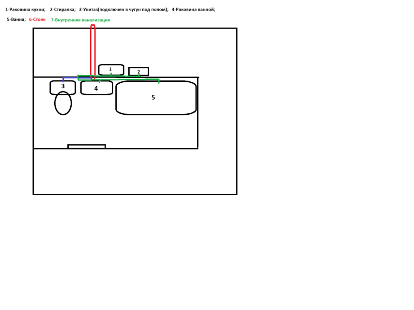

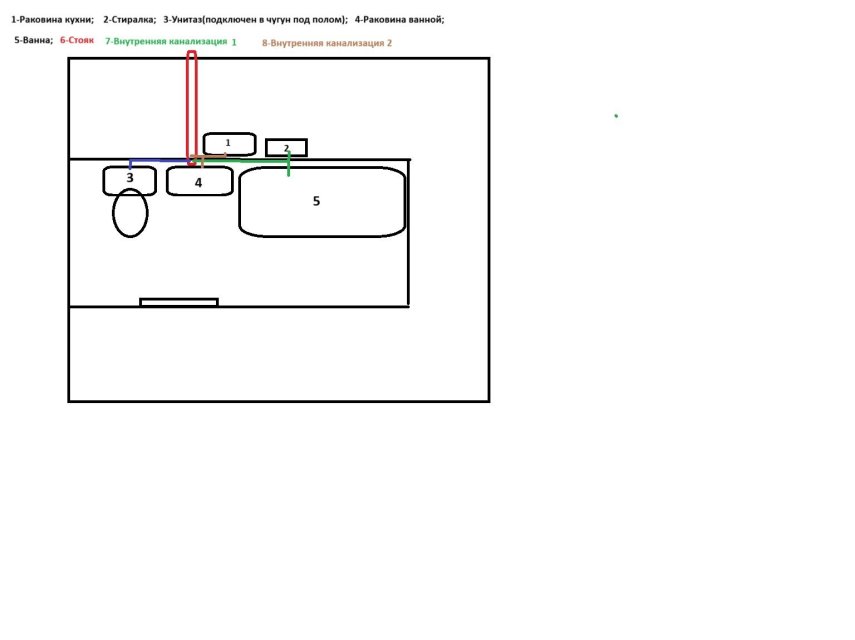

Дано: многоквартирный дом старой постройки, в районе 50-60 годов. 2 этажа. 11 лет назад, при въезде в эту квартиру, отец делал канализацию и всё остальное. В данный момент имеется унитаз+душевая кабинка(будет менться на ванну 150х70)+раковина в ванной+раковина на кухне+стиралка. Разводку каналиции, что есть сейчас описывать не буду, факт в том, что изредка, из-за угла в 90 градусов из кухни забивается канализация на этом угле.
Вопрос: начал делать ремонит(замена ванны+плитка) уже сам. Можно ли так сделать канализацию по моему наброску в пэинте. Что там под унитазом не известно, слишком глубоко залит пескобетон. Врезка под №3 будет идти сначала по стене почти примыкая к полу и далее уходить в канализацию. Общий стояк в совмещенной ванной+туалете.

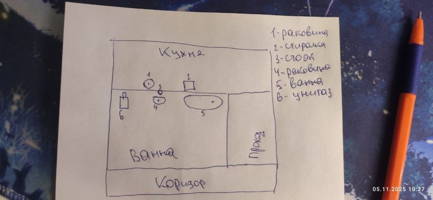

д) нарисуйте план (вид сверху) с расположением кан. стояка и всех сантех.приборов, можно от руки на листочке и его фото, тогда будет точнее рекомендация о нужных кан.фитингах для этой цели.
@Technik-san
а) первый этаж
б) точно не помню, но по моему не менялся, только врезался отец в чугун и делал отводы из пластика для душевой и раковины,сейчас сфоткаю.

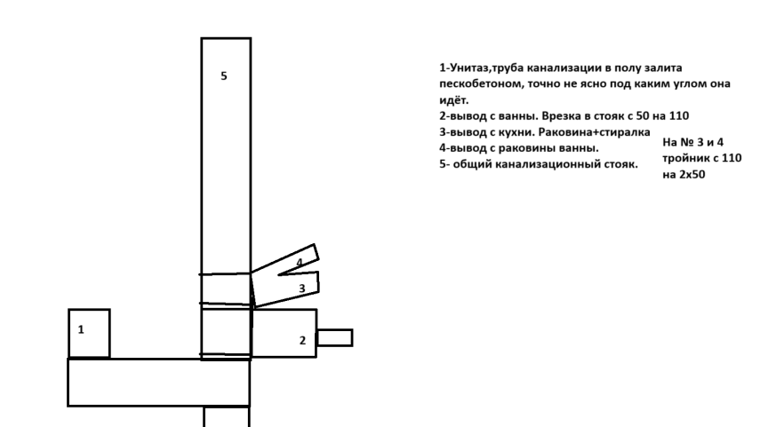

@bagayamaВы имеете ввиду в верхнюю врезку подключить 2 раковины(кухня и раковина в ванной), а в нижнюю ванну с подключенной где-то по пути стиралкой?
По стенам новые отверстия сделать не проблема, там 19см кирпича+штукатурки, проблема в самом подключении. Не будет ли забиваться или лить в обратку ничего.
Смотрю на первый рисунок и вижу "сотку" отходящую от стояка с цифрой 2.
Возможно в эту сотку воткнуть ещё две муфты 100 с косым отводом на 50?
Я так понимаю, поскольку сложно врезаться в стояк и возможно неблагоприятное наложение струй в вашем варианте, за счёт уклона горизонтальной "сотки" к стояку и направления подачи струй от раковин кухни и ванны, они друг другу мешать не будут.
@bagayama раковина с ванны прям за стояком идёт,передвинуть ее не получится по габаритам помещения.
возможно не понятно по рисунку, но сотку нижнюю я могу врезать и под углом. пластик заканчивается на уровне пола. Пол что есть сейчас поднимиться с помощью плитки на 2-3см.

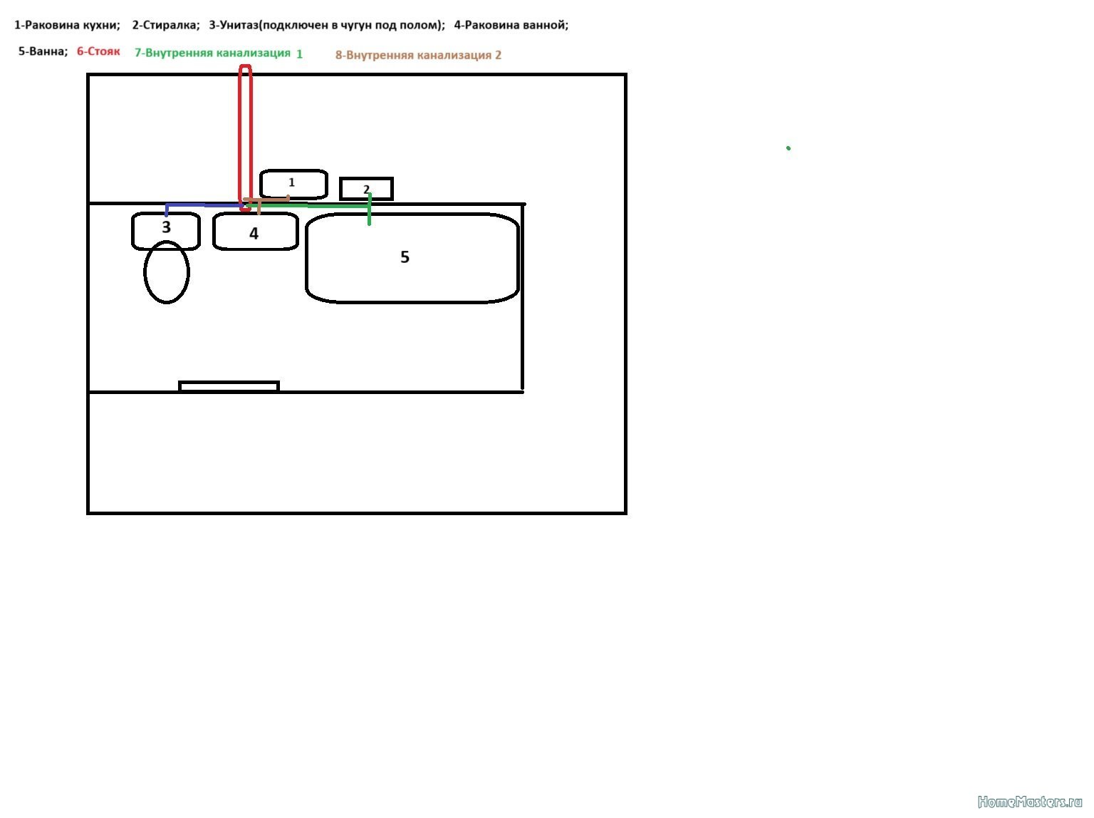

Нарисую что есть сейчас по потребителям и что планируется.
Рисунок 111 что есть сейчас, Рисунок 1111 что планируется.
При таком подключении в нижней точке ванна и стиралка,в верхней раковины. На нижней врезке будет с 110на50 под 45, где-то по пути будет врезка в 50 со стиралки,так же под 45,но думаю надо довернуть врезку в сторону стиралки(не будет ли застоя?)или лучше в нижней врезке тоже сделать под 2х50? На верхней 2х50 под 45.
111
1111

Напр. почему у вас стояк при виде сверху превращается в горизонтальную конструкцию...
Могу ошибаться, но мне кажется что @Technik-san -у не понравился многоярусный слив в стояк.
Такие сливы могут мешать друг другу правильно работать.
Обычно вводы в стояк делают на одном уровне.
У вас и так уже два уровня, судя по верхнему рисунку, а хотите сделать три уровня.
Потому я и предлагал оставить уровни в покое, а выводы с остальной техники вывести в 100-ый лежак ванны.

@bagayama прошу прощения, просто не знаю как на рисунке с видом сверху нарисовать вертикальный стояк 😃

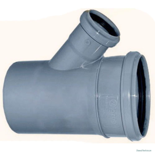

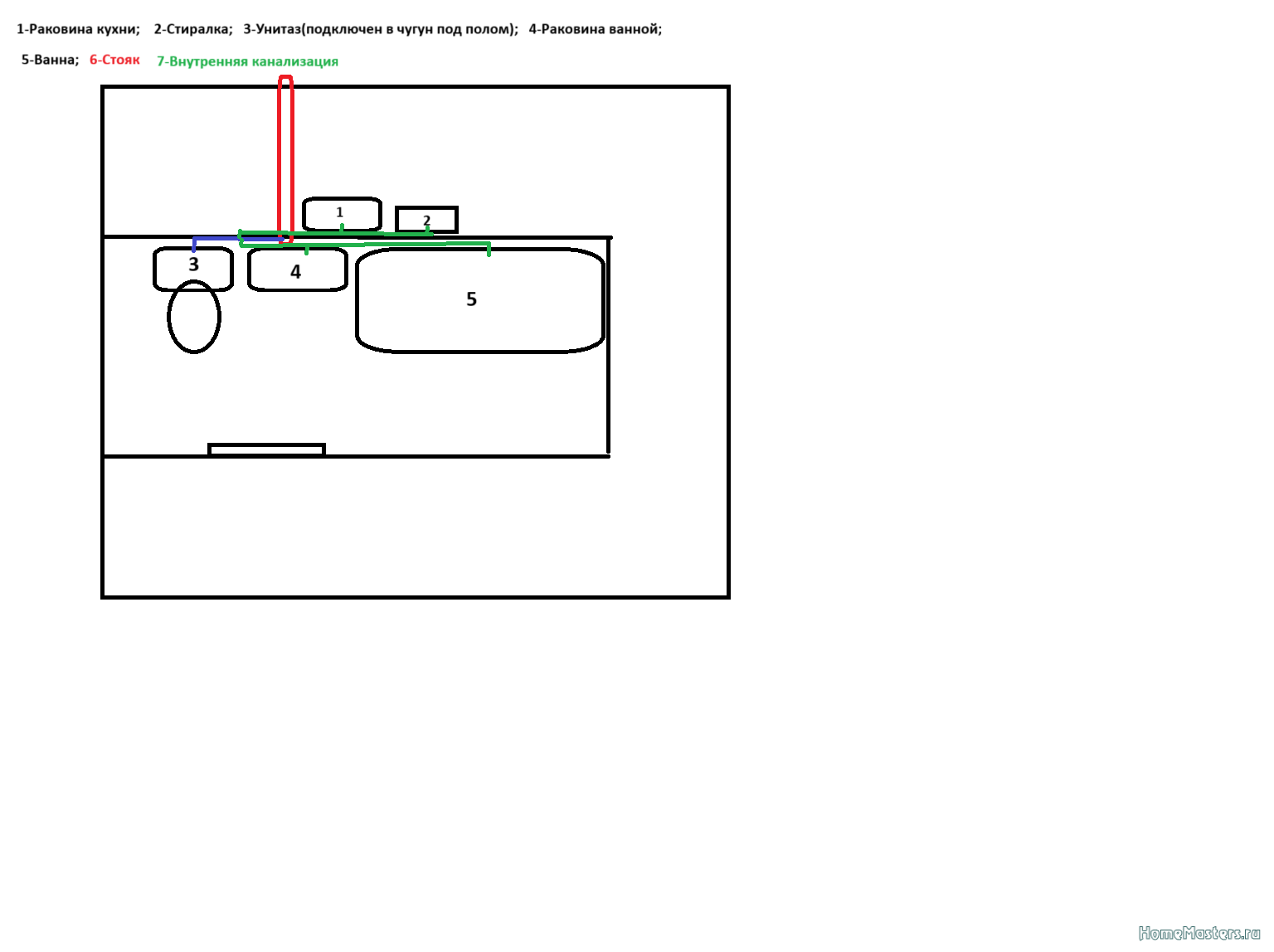

я вчера подумал о том, может поставить крестовину с двумя выходами 50? в один выход так же раковину кухни и стиралку, а в другой ванну и раковину ванной? или для ванны надо 100? просто шанс того, что одновременно будет использоваться и раковина в ванной и сама ванна крайне мал.
Насчет слива стиралки благодарю, буду знать.

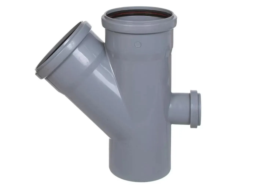

Или вот такую крестовину, в 100 ванну и раковину ванной, а в 50 раковину с кухни и стиралку?
Снимок экрана 2025-11-07 221951
По стояку лучше слушайте Техник-Сана.
Там могут быть нюансы которых я не представляю.
