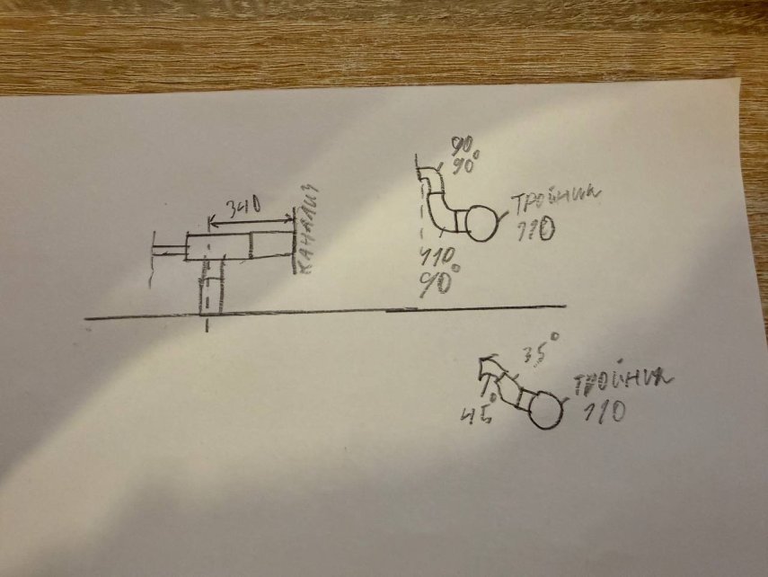

Здравствуйте! При ремонте мастера установили инсталляцию с высотой унитаза 51 см, уверяя что по другому никак, но очень не удобно.
Хочу опустить, могу разобрать стенку инсталляции. Но вопрос получится ли опустить по канализации. Они поставили тройник 110мм, от него 90 градусов вверх 110 и в него уже 90 градусов 90 мм от инсталляции.
Получится ли если я подниму отвод тройника немного вверх и использую повороты на 35 и 45 градусов, по расчету так опущу вывод на 7 см. Или какие варианты можно применить еще? В трубу кроме канализации подключена только 50 труба от ванной с раковиной. Возможно можно 110 заменить на 90 и выйдет еще ниже, от середины отвода инсталляции до стояка 34 см.
Схема: справа вид сверху, слева вид сбоку. Снизу сбоку как хочу сделать.

я бы поставил тройник 45 гр. повернул его в верх и с инсталяци без доп. угла сразу в тройник
Там по-хорошему надо тройник поменять с 90° на 45° и сдвинуть его по фото вправо, и до 50 трубы коротышом добрать или 50 удлинить. А там уже можно инсту опускать и 45° отводом подключать.
З.С. Трубы перепаивать придётся.
