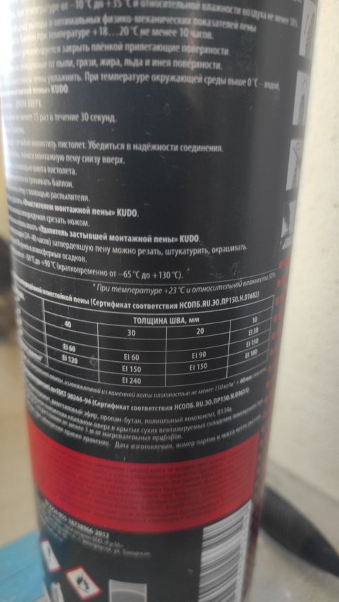

Для 3д печати такое посильно. Но блин, чем же хуже подрозетник вокруг которого раствор. Залить противопожарной пеной под самую крышку

Честно говоря, не понимаю в чём её противопожарность. В цвете? Горит как обычная.
Есть сертификат а горит или нет это уже дело такое, магний тоже горит красиво, хотя и металл ))
