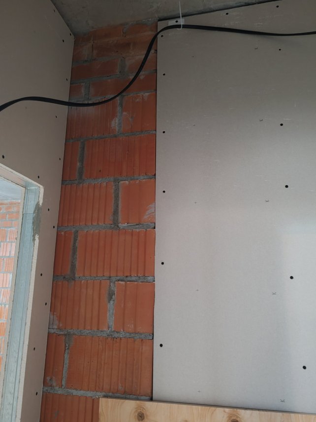

Есть кирпичная стена к ней как продолжение прикреплена перегородка из гипрока. Повторюсь от застройщика. Стена будет выравниватся за счёт гипсовой штукатурки. Так вот возникли вопросы.
1. При ровном примыкание, как правильно отштукатурить!? Штукатурить и кирпич и гипрок, тогда как быть со стыком(место примыкание)!?
2. Есть стена и так же прямое примыкание, но уже со смещение ровно на толщину гипрока. Вывести штукатурку в плоскость с гипроком не проблема, для дальнейшего нанесения шпаклевки на всю плоскость. Но встаёт опять тот же вопрос. Что делать со стыком, может перфоленту добавить или ещё что-то.
Разбирать перегородки и штукатурить торец, а потом выводить гипроком в плоскость не сильно хочется, так как придётся перебрать очень большую площадь.

По первому фото, добить дальше гипроком, с перехлестом стыка кирпич профиль

А вот этот вариант я совсем не рассмотрел. Тут правда дверной проем увеличится на 1 слой гипрока. Но да ладно это потом можно исправить.
Тогда такой вопрос: где гипрок на гипрок понятно как крепить, а на кирпич лучше что использовать!? Слышал что клеют на плиточный клей.
