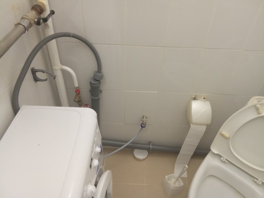

Шланг слива стиралки подключен к трубе. Сама труба слива подключена к ответвлению от гофры под унитазом. Делали сами первый раз, устанавливали стиралку. Опыта нет в этом.
Фото трубы добавлю по возможности.

Вроде так и есть где подключается шланг, там труба вертикальная
dfjhdjd
fgkffg
Да, примерно такое подключение.
В таком случае у вас заброса сливной воды точно не было.
Единственно лучше бы поправить трубу до уровня верхнего края вертикальной каналии и ввести в неё с помощью углового перехода,
но это скорее декоративные поправки.

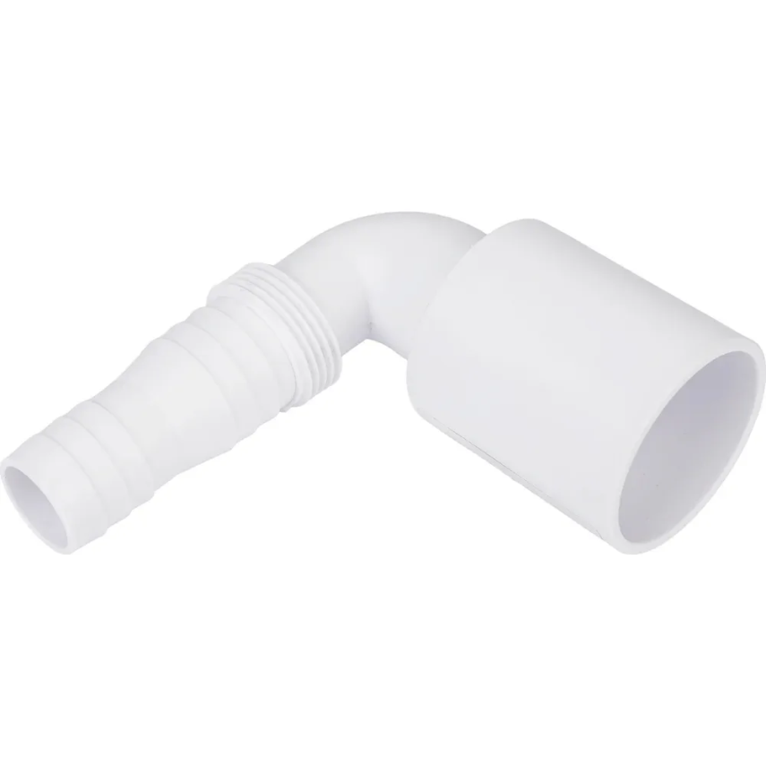

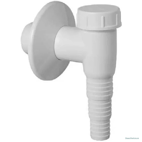

Есть обратный клапан для стиралки с шариком и пружиной.
Я его не пользовал, но что чисто теоретически может вам помочь.
Именно такой как на фото желательно? Или любой можно? Смотрю много разных есть
Выберешь - покажи.
