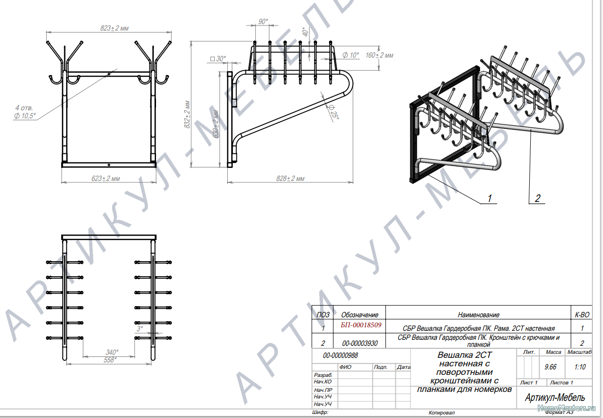

На какие крепления повесить настенную вешалку?
рассматривал анкеры распорные но непонятно прижмет ли он потому что должен выпирать из стены на 30мм
В бетон на анкера, а вот на гипсокартон такую конструкцию без закладных не стоит крепить.
Все зависит от материала стены, при монтаже ограждение из нержавейки используем дюбеля из нейлона.
