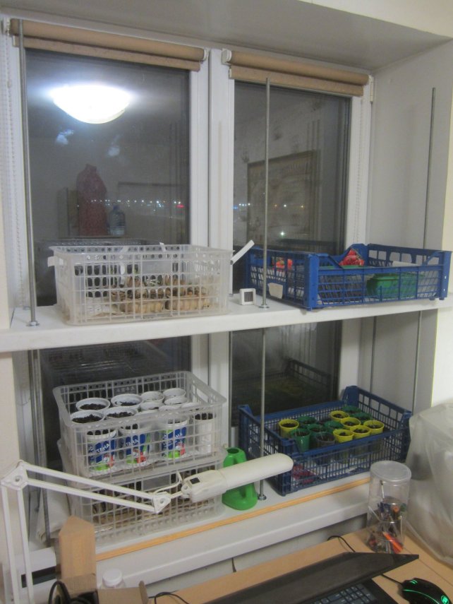

Жена попросила сделать временную полку на окне для рассады.
Высота 50см.
По-быстрому. :)
Подумал, огляделся по сторонам, поговорил с женщинами на работе.
Женщины на работе сказали что временно использовали всякие пластиковые ванные и железные стойки для обуви.
Такого нет, или постоянно нужно.

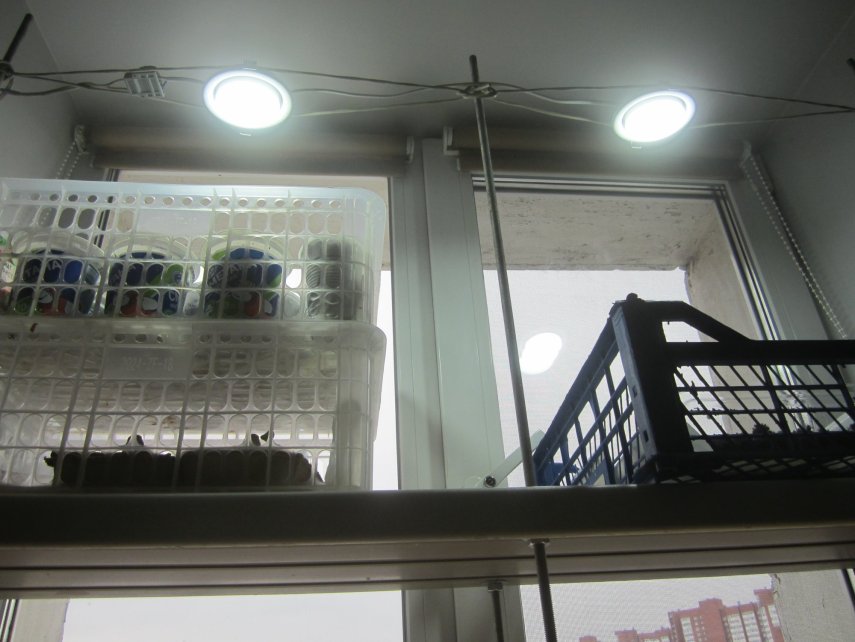

Стойки решил из сантех-шпилек (есть несколько 10мм б/у в гараже).
Для полки нужен листовой материал, примерно 140х40.
Желательно не тяжёлый.
По старому совету отделочников, прошёл по ближайшим свалкам.
Нашёл лист пластикового подоконника и несколько откосов из сэндвич панели (б/у, понятно...).
Сделал фигурный шаблон из газет и бумажного скотча по размерам подоконника, вырезал полки на улице за полчаса с помощью 12В миниболгарки.
Учёл открытие окна (в режиме вентиляции, верхняя полка уже на 8см), выступы-упоры для полок снаружи в стену.
Детали: 2 скреплённые сэндвич-панели как нижняя полка, 1 верхняя из подоконника.
Купил гаек и корпусных шайб на 300р.
Подумал, разметил и напилил шпильки на стойки (6шт, передние 120см - вдруг захочется светильники закрепить, дальние 60см).
Собрал (помаялся с, местами, закатанной резьбой на шпильках) - встала как родная.
Жена одобрила.
