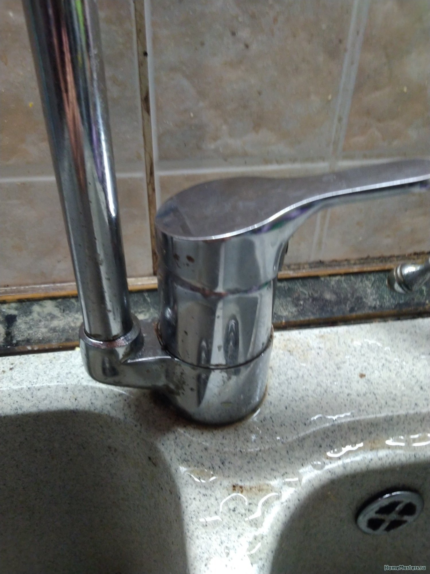

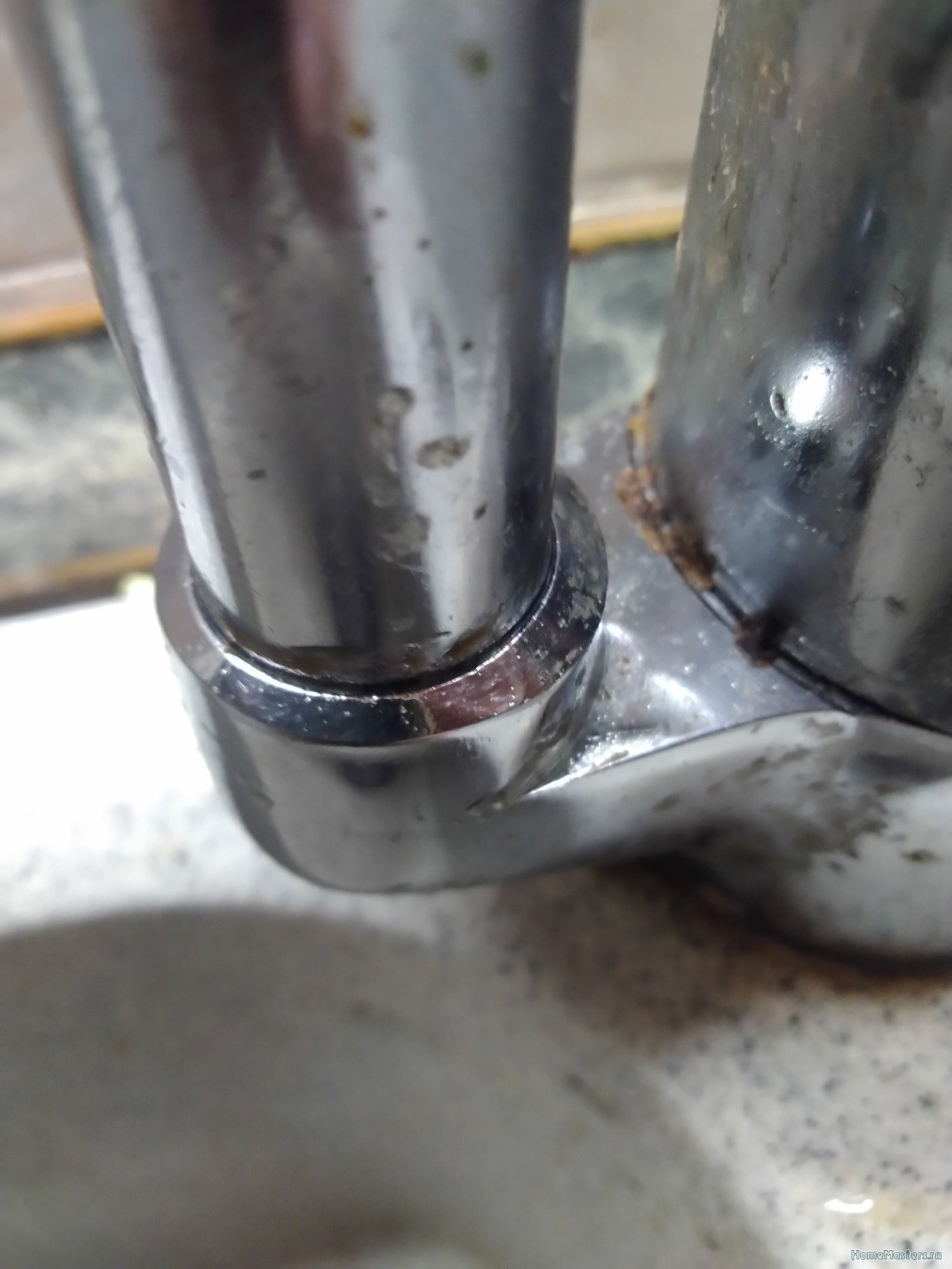

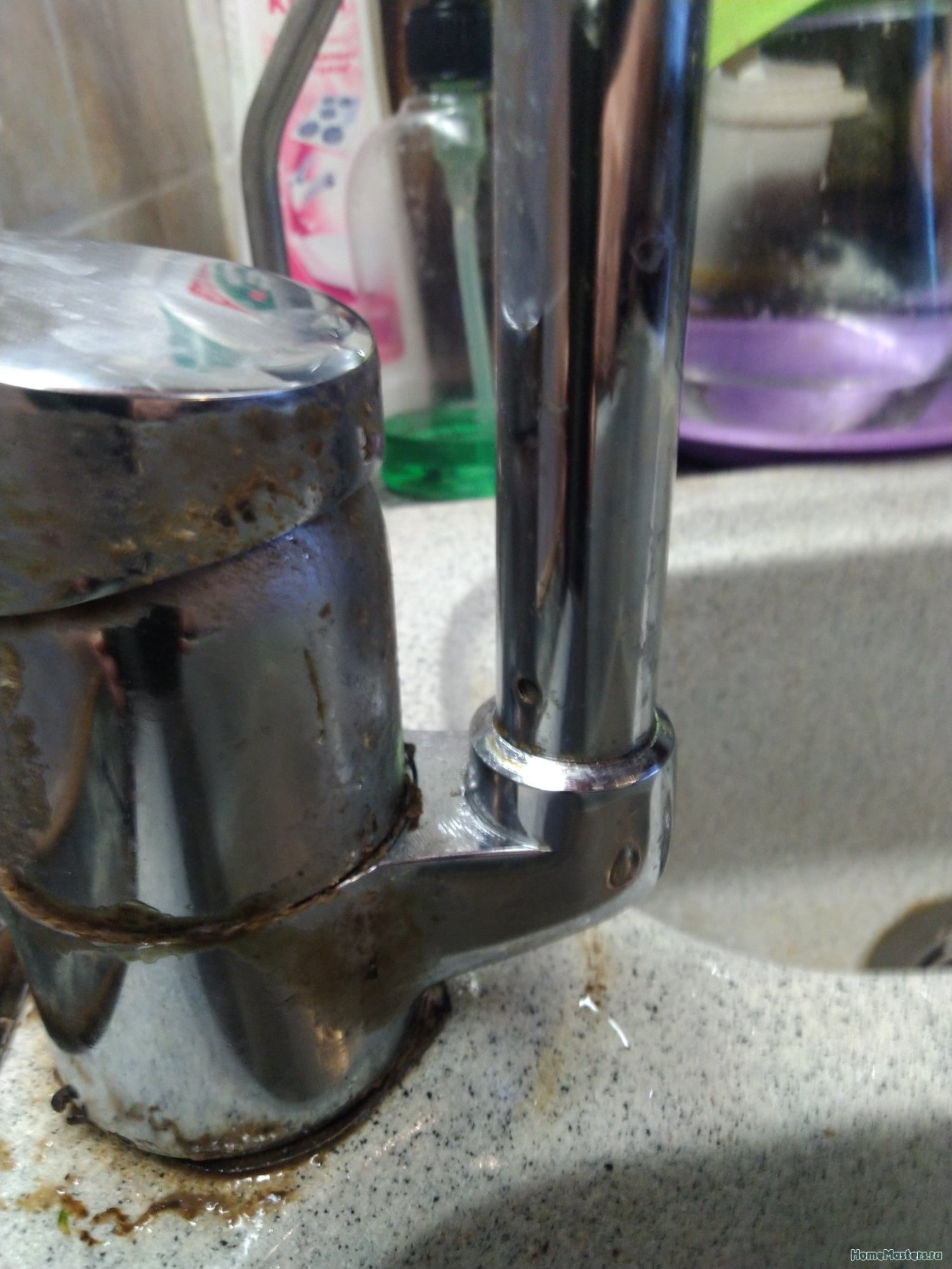

На этом фото хорошо видна щель между гусаком и корпусом. Толщиной с лезвие ножа,
глубиной где-то с миллиметр. Спереди щель шире, сзади сходит на нет.
щель

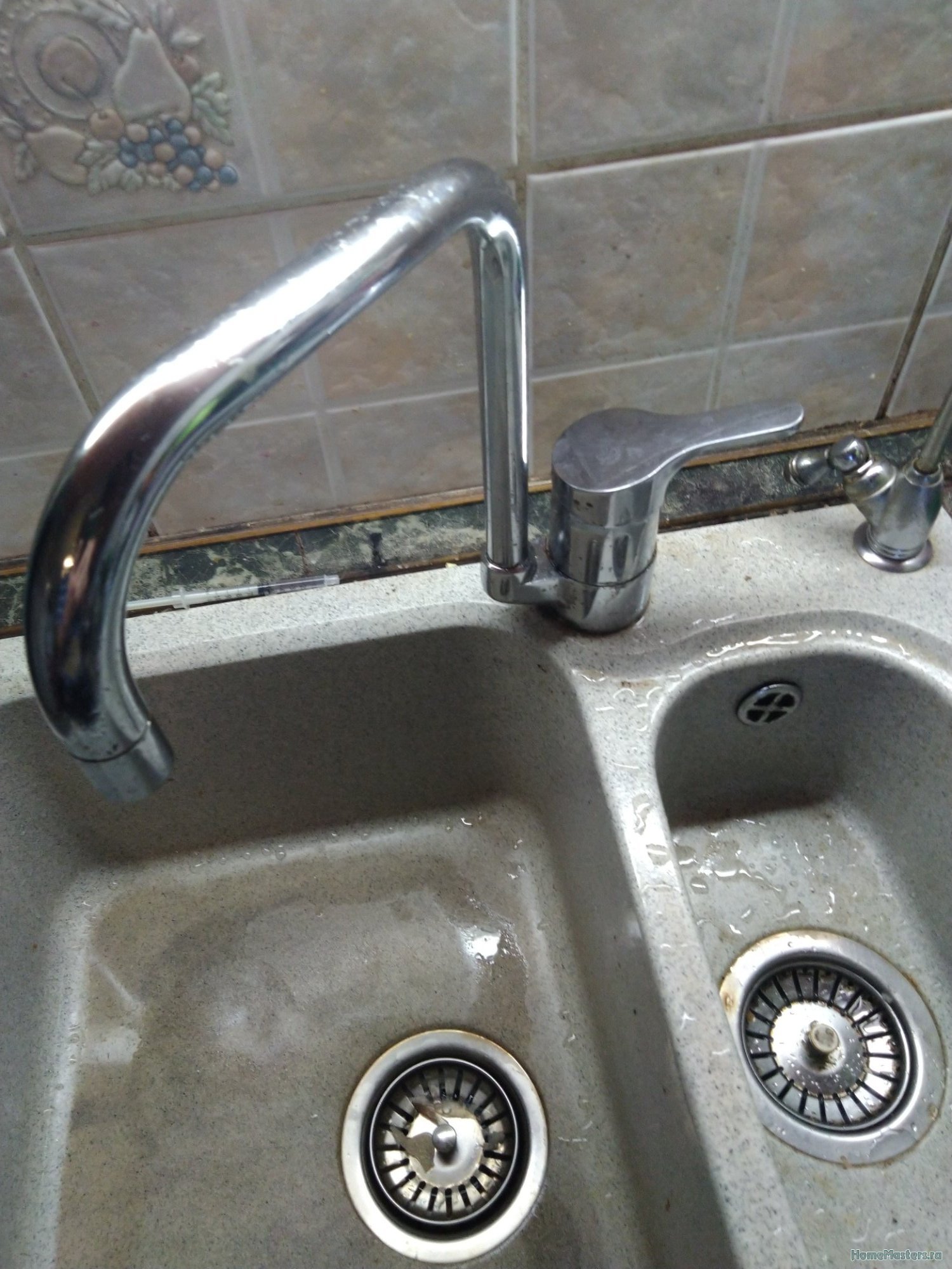

Не могу понять конструкцию.
Если гусак вставлен и крутится в корпусе, то почему в корпусе нет стопорного винта или шайбы?

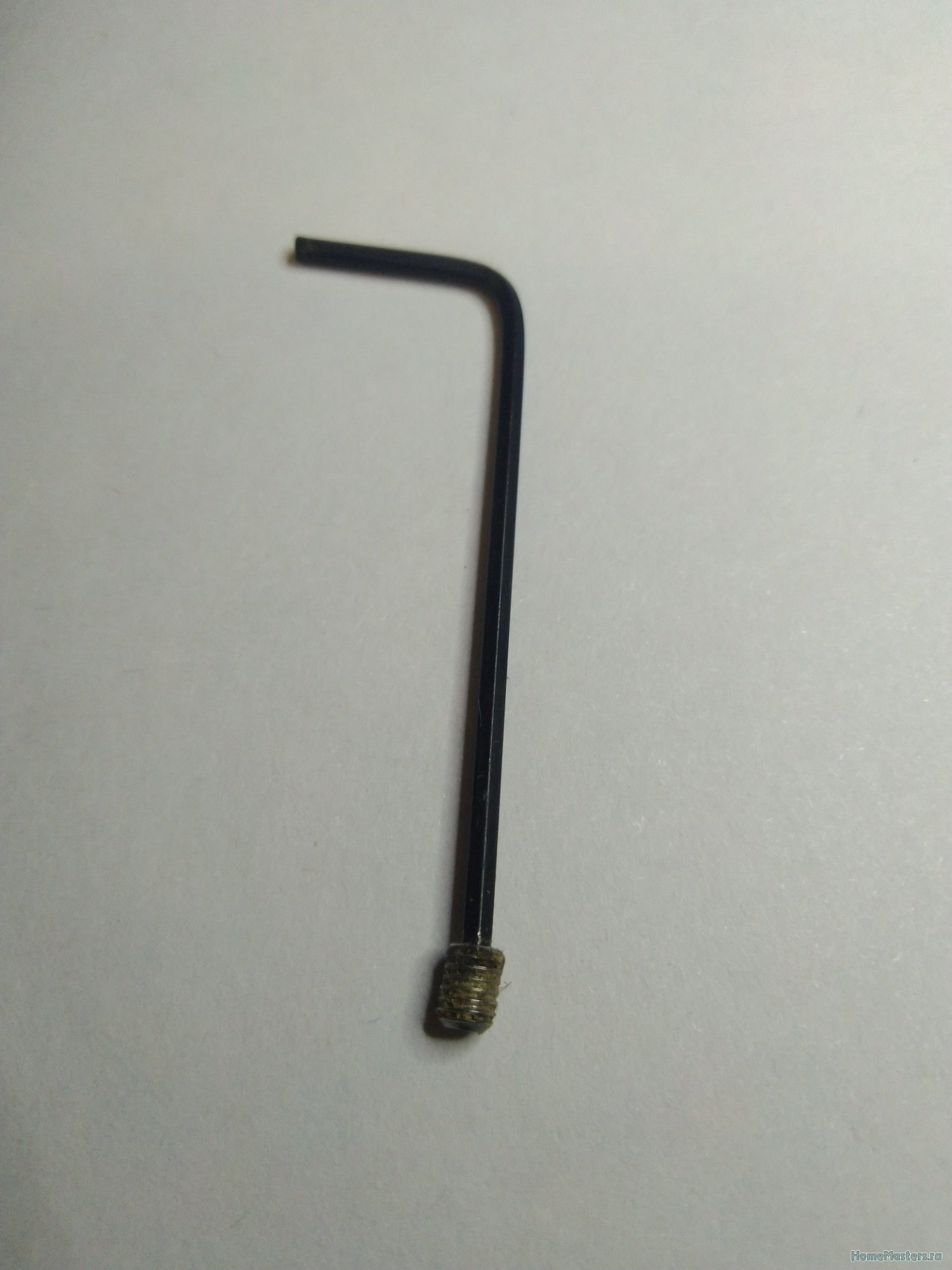

Если гусак одевается на штырь, запрессованный в корпус, то почему в отверстии стопорного винта
нет никакой проточки ни в какой плоскости? Отверстие чистое, винт был вкручен до упора.
Может кто встречался с такой конструкцией?
Сорри, про главное-то забыл:
Гусак где-то с год назад ни с того ни с сего перестал крутиться. Одномоментно вдруг заклинил.
Гусак не магнитится, силу боюсь применять. По идее надо что-то куда-то лить или капать, но вопрос куда именно.
Где в этом смеситель поворотный узел?
Там скорее всего просто одеты два уплотнителя , гусак просто выдергивается вверх, стопор удерживает от вырывания .
Заклинило от грязи и налёта , капните вдшку , уплотнители замените
В стык гусака и корпуса смесака, но это средство так себе, оно не растворит всё что там накопилось, смазать чтобы легче выдернуть

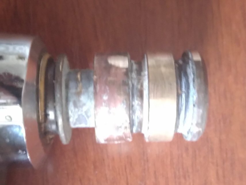

А теперь как этот узел выглядит на самом деле:
Верхние две проточки и крайняя нижняя - под резиновые колечки. А во второй снизу стоит пластиковое прорезное кольцо, в него входит стопорный болт.
Судя по состоянию, забилась известкой нижняя часть штыря, поэтому не существует никакой возможности чем-то растворить эти отложения, ни сверху, ни снизу доступа растворителя к известке нет, а тем более бессмысленно капать растворитель во отверстие стопора - оно глухое.
IMG_20260423_153924
Ситуация на самом деле не безнадежна, т.к. и гусак, и штырь, и корпус сделаны из латуни, а это значит можно применять механические усилия, что и было сделано. Починить узел можно, но возникла другая проблема - нечем заменить картридж.
