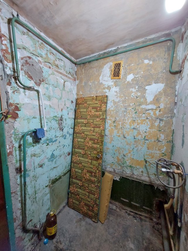

Стояк полотенцесушителя в 3 стены в хрущевке
Посоветуйте что можно сделать с этим стояком в 3 стены в хрущевке? Сантехник из управляющей планирует менять на полипропилен
Полотенцесушителя скорее всего не будет ( электрический) но сантехник говорит что ему нужен доступ для сброса воздуха.
Планировал увести под потолок но как быть с доступом для крана воздуха

На чердак посверлить и вывести, на кой ляд вам это в ванной
Чердак обычно неотапливаемый, поэтому выведенный аппендицит от трубы из квартиры там замёрзнет , а потом и затопит эту квартиру.
Так там циркуляция и утепление трубы.

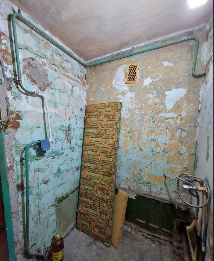

Судя по фото, трасса Т-4 в квартире, а чердак холодный
Screenshot_2026-08-03-18-31-20-891_com.android.chrome-edit
У нас в хрущевке выведен на холодный чердак и отопление
А при чём ваша хрущёвка, с совершенно другими техническими характеристиками, к помещению автора, где рециркуляция ГВС внутри ?
