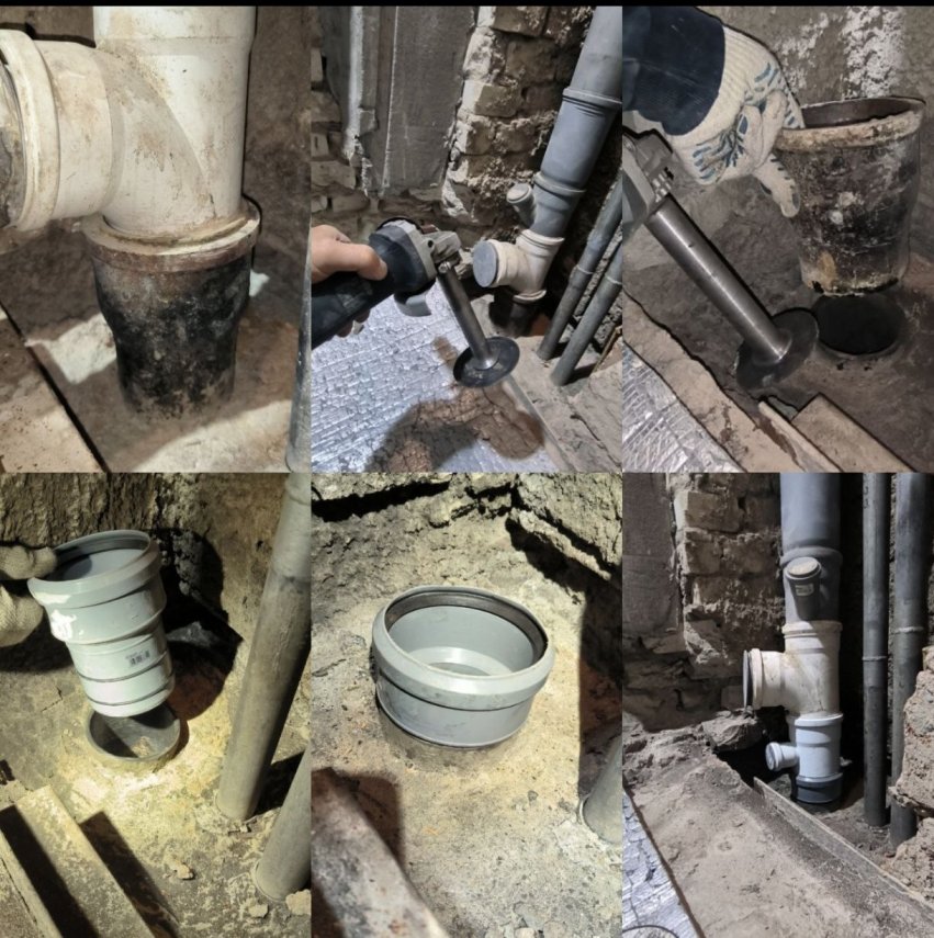

Здр-те, подскажите у кого был опыт установки внешних манжет переходных - чугун-пластик. Дело вот в чем - недавно сменили с соседями сверху стояки все, соседи полностью свои а я только частично (до горизонтальных труб подходящих к стоякам), т. е. низ у меня чугун. Сразу скажу поменять по всем этажам было не вариант - соседей нет ниже меня уехали далеко и надолго, + денег пока нет на низ - т. к. там буду все менять в т. ч. сантехнику. На одни стояки и верх ушло немало денег - т. к. г...но ставить не хотелось на такую важную вещь - только качественные материалы, вплоть до расходников. Канализационный стояк соединяется с чугунным (чугун внизу, пластик вверху) - на прямом срезе через внутренню муфту - восстановитель раструба с лепестками, посаженную на серый герметик abro999. Все бы ничего, но как оказалось внутренние муфты эти охереть какие шумные. Муфта эта имеет заужение и ступеньку, из-за чего эффект барабана. К сожалению узнать об этом довелось только после работ на своем опыте, сидя в комнате, услышав адский грохот сыпящихся кирпичей с потолка и чуть не упав со стула. Звук реально громкий - грохот стоит на всю квартиру. Когда воду льют звонкие звуки всплесков и стуков воды об долбаный бортик муфты, как буд-то соседи квартиру заливают мощным потоком с потолка, а самая жесть это когда унитазы смывают - просто как будто груда шлакоблоков раскалывается и сыпется сверху. Менять что-то конечно жалко, все сделали хорошо, но терпеть это невозможно. Поэтому принято решение менять внутреннюю муфту на внешнюю манжету переходную без заужения. Насколько она надежная? Какой риск протечек? Что важно соблюсти чтобы протечек небыло и было все герметично? Трубы и компенсатор из одной линейки - ostendorf skolan safe 5.3мм толщина стенки, толщина примерно совпадает с чугунной. Манжету планирую брать такую (на фото) https://ostendorf.ru/pr...a-na-chugun/ Манжета переходная РФ к таперу (для перехода на чугун) 110/123, артикул: 911071

в общем после поисков и раздумий было решено ставить ostendorf SKAM - муфта насадная с уплотнительной манжетой, https://ostendorf.ru/pr...y-manzhetoy/ —--------— и тут еще такая проблема возникла - предыдущий мастер мало того что по его словам оставил мало верхней трубы в компенсаторе (2-3см) - так еще и не сделал отметку, сколько. поэтому сколько точно узнать можно будет только при разборке - когда муфту менять будем. подскажите, если окажется там останется критически меньше после смене муфты(возможно при подравнивании краев немного спилится) - можно будет вытащить хвост муфты из раструба чуть на 1см, чтоб убрать дефицит верхней трубы в компенсаторе, и на это место поставить хомут или вроде того чтоб он не опустился ( тогда он не будет гулять) - типа как на этом видео, только не над компенсатором - а на выведенной части его хвоста https://www.youtube.com...84j-x51TKhg? нормально ли такая конструкция когда хвост компенсатора выведен на 1см (максимум 2)?

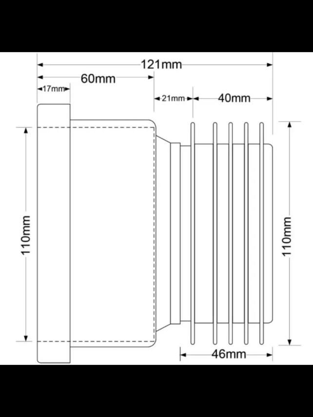

а она как по шуму? если сравнить с моей муфтой-погремушкой McAlpine MRDC1-GR (на фото схема ее)? (там еще в тексте опечатка у меня - вывести 1см хвост компенсатора, а не муфты)
