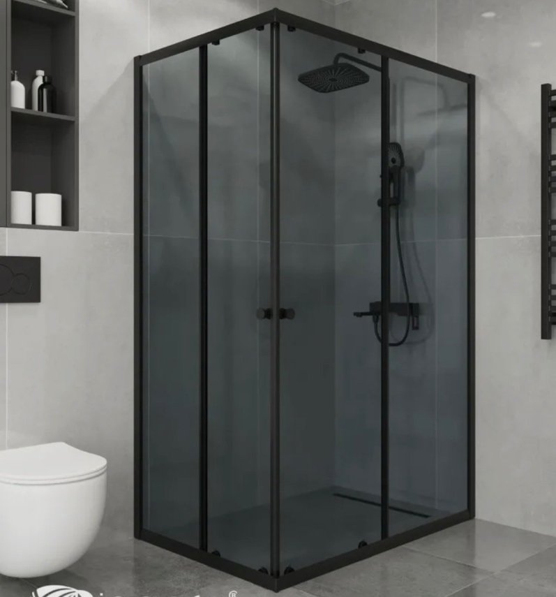

Как крепить душевое ограждение из стекла к гипсокартонной стене с плиткой?
Хочу сделать душевое ограждение из стекла в виде уголка с откатными стенками. Заказала готовое ограждение с профилями. Одна стена пустая из гипсокартона и плитки, другая стена из пеноблока. Подскажите можно ли без закладной крепить профили к пустой стенке и выдержит ли это вес стекла? Не хотелось бы разбирать всю стену чтобы сделать закладную.

Да, можно, есть дюбеля для пустот в гкл конструкциях, к тому же в основном будет держать монтажный клей
