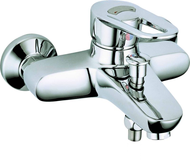

Подскажите, а отчего может быть такое, если это происходит только на одном смесителе? Проблема началась сразу как только отключили отопление. В раковине в ванной воду настраиваешь - и она течет той температуры, какой настроили. А в смесителе, который стоит на ванне - температура воды прыгает, никак не настроишь, то кипяток, то холодная течет. Только настроишь вроде нормально - тут же меняется. Душ принять - пытка.
Сам смеситель старый, он даже течет, но все-таки есть подозрение, что дело не в нем, потому что проблема началась сразу после того, как отключили отопление. Или совпадение?
Если такое происходит только в одном смесителе,значит и проблема в нем.Замените смесительный картридж.
