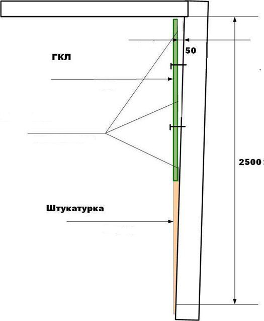

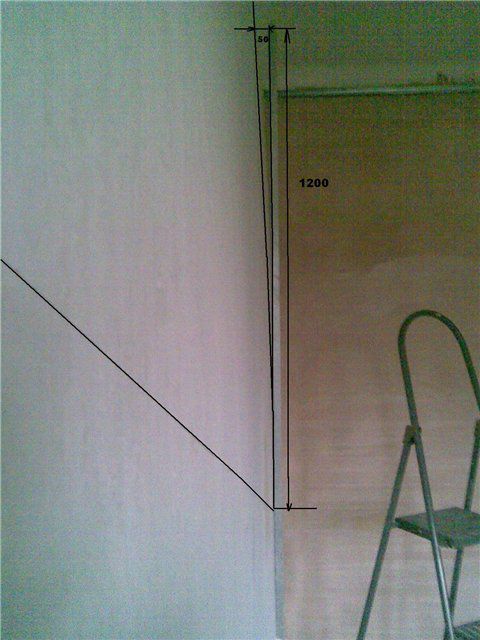

У меня такой вопрос а,что если не клейть ГКЛ,а закрепит саморезами в плотную к стене,а потом зашпаклевать сверху.Стена до полвины ровная и уходит на нет к окну.
самый нижний рисунок вполне жизнеспособный вариантпросто прикрутить хорошего мало, лучше приклеить и прикрутить
Тогда получится пустата в некоторых местах под ГКЛ,а к этой стене будут крепится полки шкафа купе.ГКЛ в принцыпе так хочу закрепить,чтобы меньше накидывать шпаклёвки в верхней части стена уходит на 5 см. Изменено пользователем an389
там где полки можно сполшняком перфикса накидатьможно и просто по маякам ротбанда накидать и вытянуть стену, 5см толщина вполне допустимаяно с гкл в плане готовности будет быстрее, 5см ротбанда будет долго сохнуть
Наверное просто по маякам вытянуть стену в наличий есть гольтбанд думаю тоже поидёт,а сетку нужно исползовать для укрепления или так неотпадёт.
слой по неровностям до 5 см практичнее все же отштукатурить. я сейчас делаю ремонт себе - стены до 7см проваливаются, и винтом - "волмой-слоем" все это штукатурю, в два три прохода - последний делаюй очень тоненький ( пол сантиметра) , раствором пожиже ... самая трудная задача в этом деле - выставить маяки :-) остальное идет как по маслу. это гораздно практичнее, чем пустоты под гипсокартоном...
