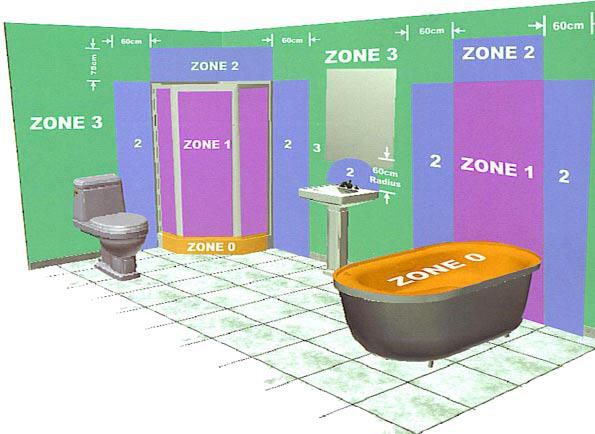

...поправлю...по ПУЭ (раздел 6)..."...выключатели светильников душевых и раздевалок при них......должны устанавливаться вне этих помещений". Лучше придерживаться этих Правил...они ж кровью написаны...
На мой взгляд это не совсем правильно: Как же в ванной без электричества?!?
Поэтому читайте сами:
"7.1.47. В ванных комнатах, душевых и санузлах должно использоваться только то электрооборудование, которое специально предназначено для установки в соответствующих зонах указанных помещений по ГОСТ Р 50571.11-96 "Электроустановки зданий. Часть 7. Требования к специальным электроустановкам. Раздел 701. Ванные и душевые помещения", при этом должны выполняться следующие требования:
# электрооборудование должно иметь степень защиты по воде не ниже чем:
- в зоне 0 - IPX7;
- в зоне 1 - IPX5;
- в зоне 2 - IPX4 (IPX5 - в ваннах общего пользования);
- в зоне 3 - IPX1 (IPX5 - в ваннах общего пользования);
# в зоне 0 могут использоваться электроприборы напряжением до 12 В, предназначенные для применения в ванне, причем источник питания должен размещаться за пределами этой зоны:
# в зоне 1 могут устанавливаться только водонагреватели;
# в зоне 2 могут устанавливаться водонагреватели и светильники класса защиты 2;
# в зонах 0, 1 и 2 не допускается установка соединительных коробок, распредустройств и устройств управления.
7.1.48. Установка штепсельных розеток в ванных комнатах, душевых, мыльных помещениях бань, помещениях, содержащих нагреватели для саун (далее по тексту "саунах"), а также в стиральных помещениях прачечных не допускается, за исключением ванных комнат квартир и номеров гостиниц.
В ванных комнатах квартир и номеров гостиниц допускается установка штепсельных розеток в зоне 3 по ГОСТ Р 50571.11-96, присоединяемых к сети через разделительные трансформаторы или защищенных устройством защитного отключения, реагирующим на дифференциальный ток, не превышающий 30 мА.
Любые выключатели и штепсельные розетки должны находиться на расстоянии не менее 0,6 м от дверного проема душевой кабины."
Источник: ПУЭ #7.1.46
Эти требования скорее и соответствуют международным стандартам...
