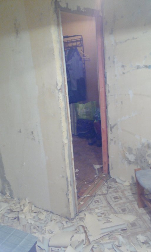

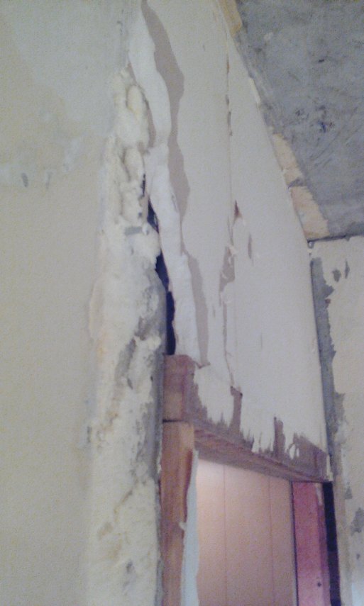

Всем привет.
Делаю ремонт первый раз в квартире и столкнулся с такой проблемой:  сбоку решил выдернуть деревяху, которая была как откос и случайно вырвал сверху кусок Гипсокартона. Гипоскартон новый надо сверху поставить? Если есть возможность так всё оставить, встаёт вопрос, как залепить этот неровный участок? Чем это лучше делать?Lenovo_A1000_IMG_20181215_223754.thumb.jpg.18ec72529463ee0343c9c4a1d3da0621.jpgLenovo_A1000_IMG_20181215_223803.thumb.jpg.79cee3ff024a4b1eafa8e6000efb708c.jpg
Загруетовать и замазать гипсовой шпаклевкой фюген,  за несколько слоев, будет норма
9 часов назад, Sano сказал:
Алебастр на гипсовой основе пойдёт?
