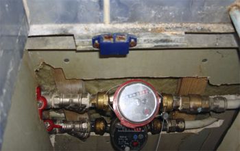

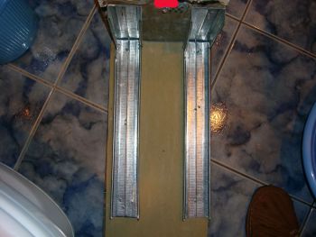

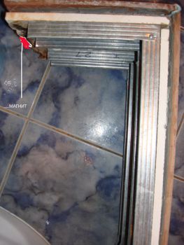

Добрый день!Хочу вот в ванной укрыть трубы в короб из ГК (с каркасовм из профилей), а на него плитку приклеить.Но вот вдруг потекут трубы... Слышал, что сейчас делают съемные короба на магнитах, может кто может фото выложить?

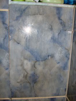

А как смотрится эта кострукция, установленная на свое место?Особенно интересны швы между плитками...

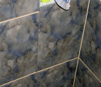

действительно, очень практичный вариант. у самих такой короб стоит около 5 лет, за это время был ремонт счётчика с заменой и устранённая течь трубы.с моей точки зрения, темные тона более скрашивают неровности, которые могут появиться с течением времени или частыми перемешениями короба.

ремонту восемь лет,неужели не видно(не понятно) что от частого съема короба углы кафеля сбились?...справа кстати тоже съемный короб под слив ванны: ))))))))))))...
