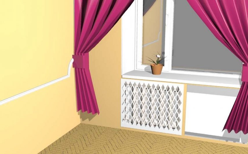

Это связка Rhino+Flamingo.Немного дилетантский подход, сорьки... И слегка не доделано... Но представление некоторое можно получить :)
