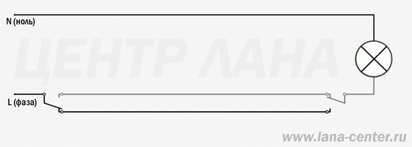

Всем здрасьте!Был не так давно в одной европейской стране, в номере где жил порадовал выключатель света. Сейчас попытаюсь объяснить что порадовало: имеется два выключателя один при входе, второй возле кровати, свиду как все простые выключатели, но, могут делать так: например, зашел в комнату - вкл. свет возле входа, подошел к кровати - выкл. свет и наоборот тоже работает.Так вот хочу сделать так же, вот только не знаю как :) Уважаемые гуру, может подскажете как это можно осуществить? сходу ничего подобного не нашел...
В любом магазине продаются.
а может у него название или тип какой-то есть? а то я спрашивал в одном, а они и не в курсе...
называются перекидные выключатели (клавиша выключения одна , а выводов для подключения 3)

У нас эти выключатели называются проходными. На них чёрная стрелки на клавишах. А на последней кухне нашёл даже двойной проходной. Приеду - сфоткаю.:-D 80р удовольствие от фирмы Макел.Но надо 2 таких для этой схемы. Фаза на один из них на центральный контакт, а контакты между собой.Ноль на светильник, а ещё один контакт на второй центральный контакт. Кто понял? :-D

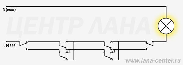

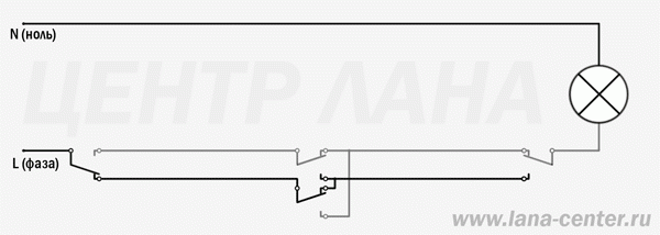

А я хочу устроить 3 выключателя проходных. Это возможно ?
Ищи сами выключатели. Найдёшь двойной и один одинарный в 2 экземплярах или 6 одинарных. На двойной 6 проводов идёт. Специально этот жгут сфоткаю.
Зафтра тебе их жьеппы сфотаю - на объекте лежат живьем.Ой, доктор, откуда у вас такие картинки!
