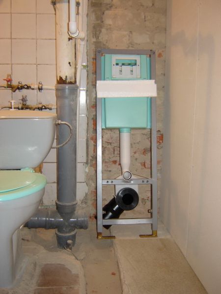

Варианты:
1. Отыскать и использовать элементы чугунной безраструбной канализации: 404 (Тогда и "болгарка" пригодится :P )
2. Заменить на пластик всё, что находится у Вас и выше (если Вы на последнем этаже, то это не так много).
3. Сделать как я:post-1-0-63542700-1455440466_thumb.jpg,но лучше не надо, поскольку "Менять чугун на пластик -запрещено,материал должен быть однородным. Если же вставить пластиковую трубу внутрь чугунного стояка,тяжёлые верхние чугунные трубы,под собственным весом могут просесть и раздавить переходное соединение в пластике...и вам повезёт если это последний верхний этаж...а если первый и вверху ещё восемь..." (Tehnik-san)

Я, первым делом, как следует закрепил чугунную трубу на стене самодельным хомутом с двумя глубоко-о-о-о-о загнанными в стену шпильками (стена несущая, толстая). И надо мной только один этаж. У меня иного-то выхода и не было, так как требовалось заменить в стояке тройник на крестовину, а чугунной крестовины мне найти было просто не где.
