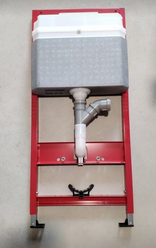

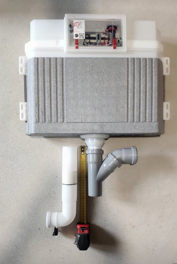

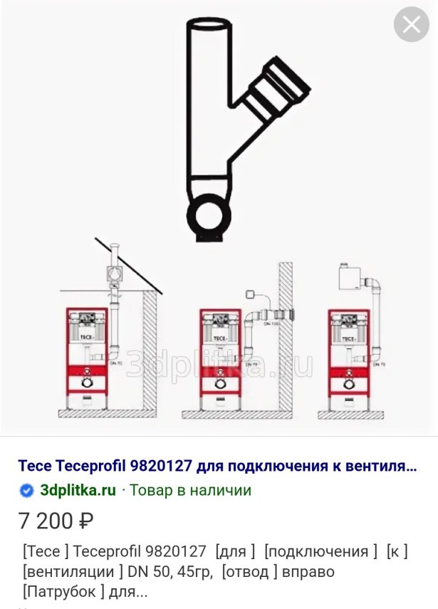

Лайвхак. Дополнил инсталляцию TECE вентилляционным отводом для удаления запахов из чаши ватерклозета. Заводской стОит 7200р. Такое вот получилось "импортозамещение" ?

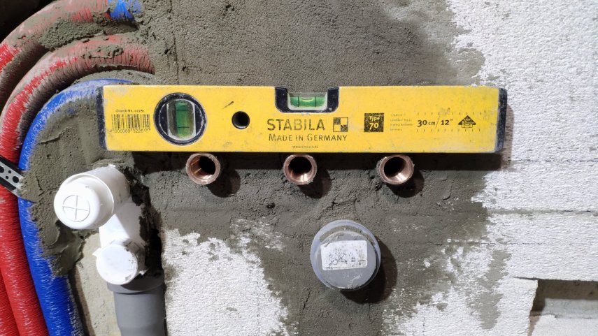

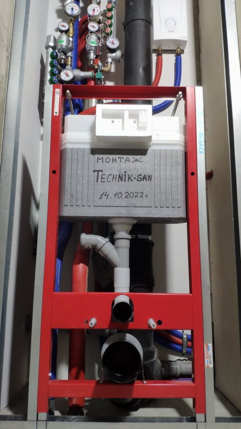

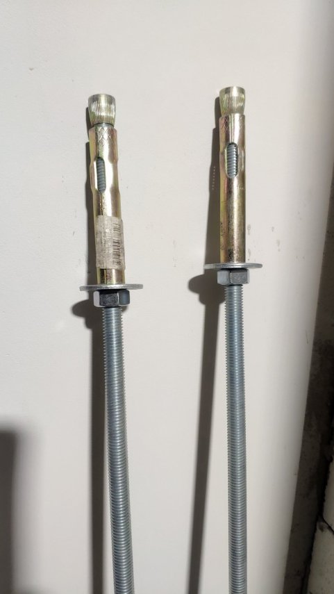

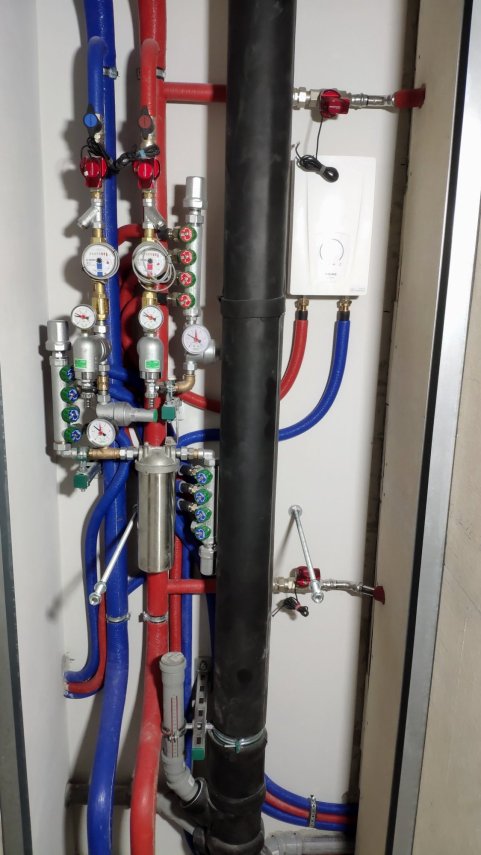

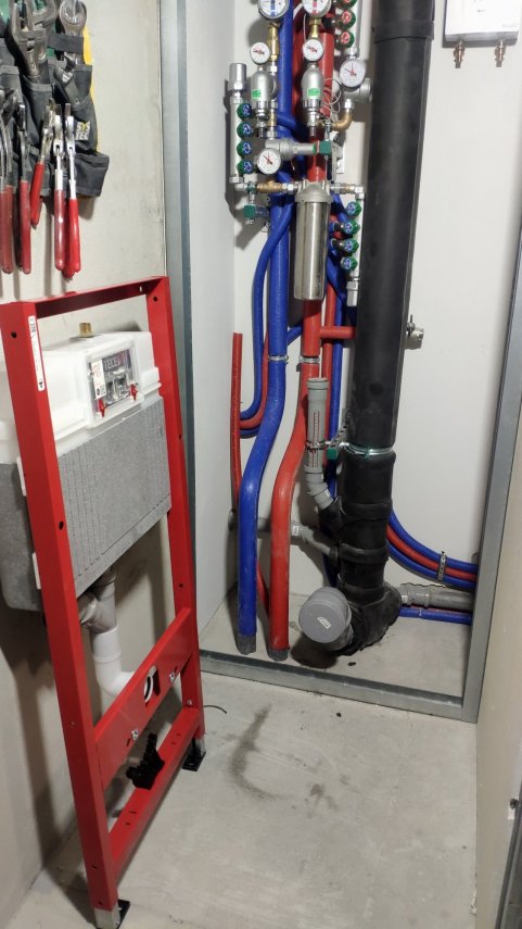

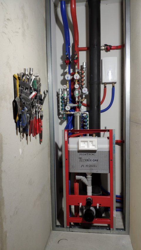

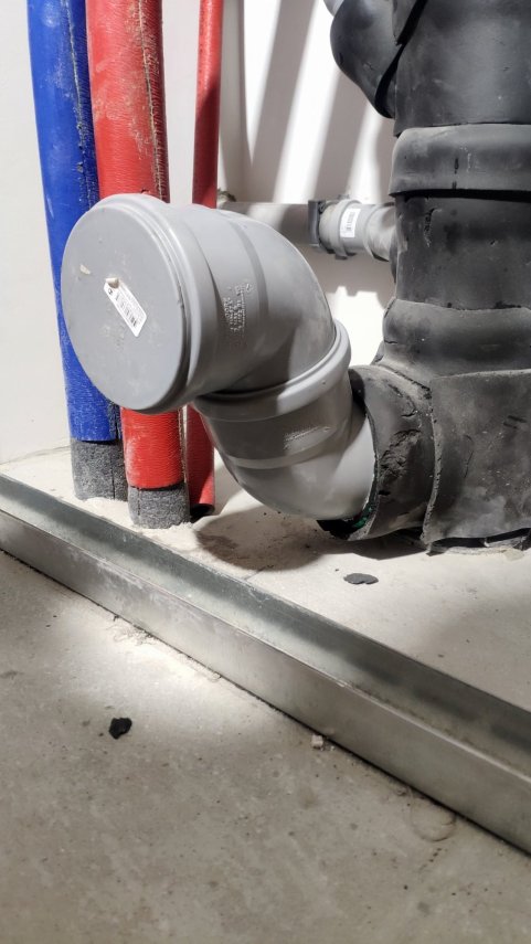

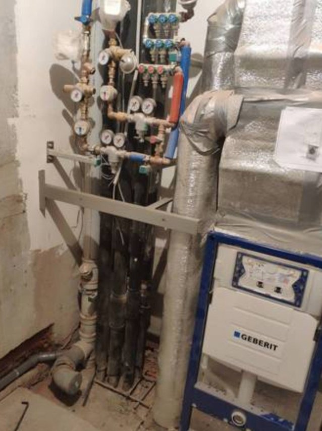

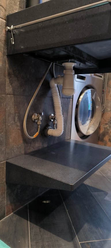

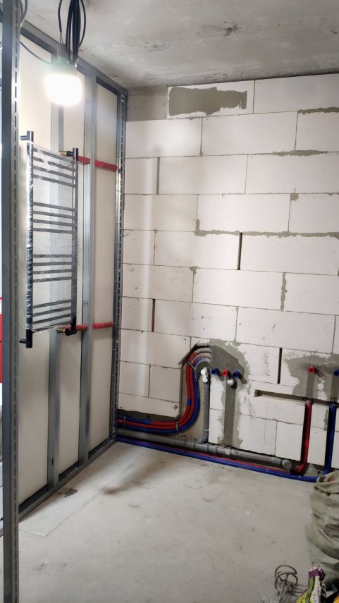

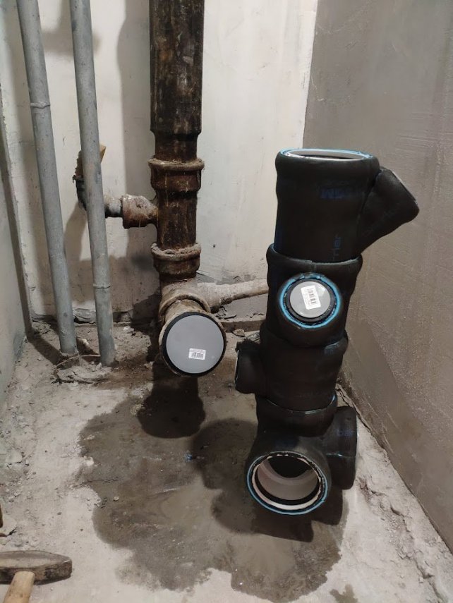

Вчера завершил сантехмонтаж в трёшке , р-н Митино. Из интересного - доп. врезка в сливной патрубок стандартной инсталляции ТECE для удаления запахов из чаши в вентилляцию. Здесь был также установлен и дополнительный магистральный фильтр с полифосфатным умягчением воды отдельно для трёх приборов - стиралки, посудомойки и водонагревателя. Для подключения слива унитаза на инсталляции пришлось так же использовать своё оригинальное решение, потому как выход тройника на стояке развернут под 45 гр. Собрал слив из двух 110мм отводов 67гр, в раструб короткий переход Ostendorf 110х90 и установил на свой крепёж. Крепление инсталляции в бетонную стену усиленными 14мм шпильками с анкерным крепежом. Монтаж выполнен трубами Rehau. Подключение полотенцесушителя нерж. трубами Valtec на пресс- соединениях.

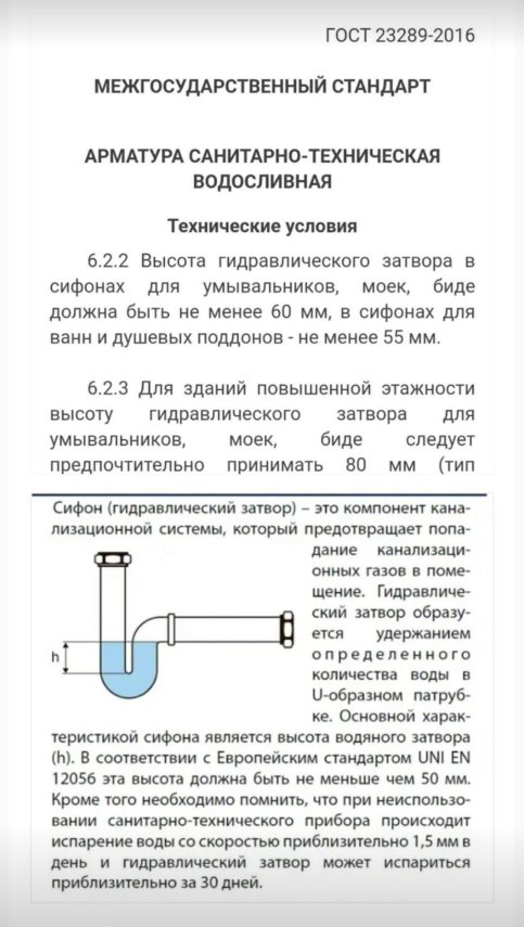

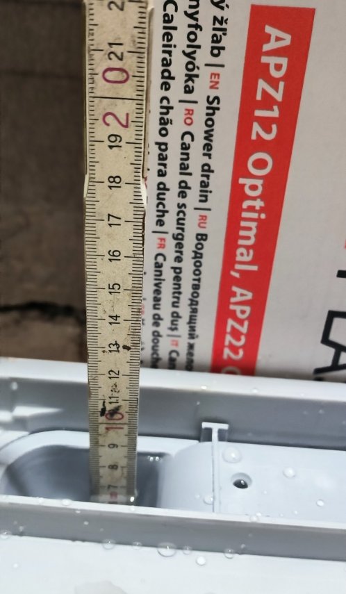

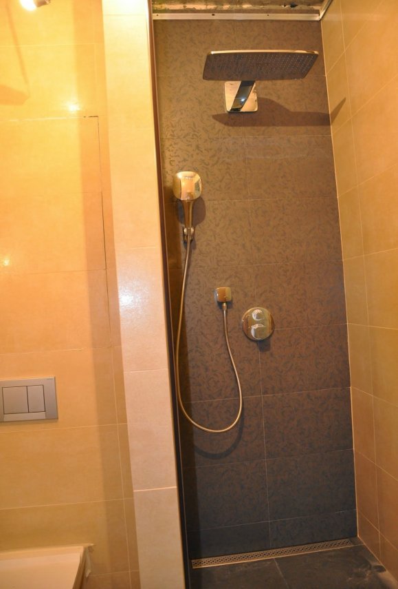

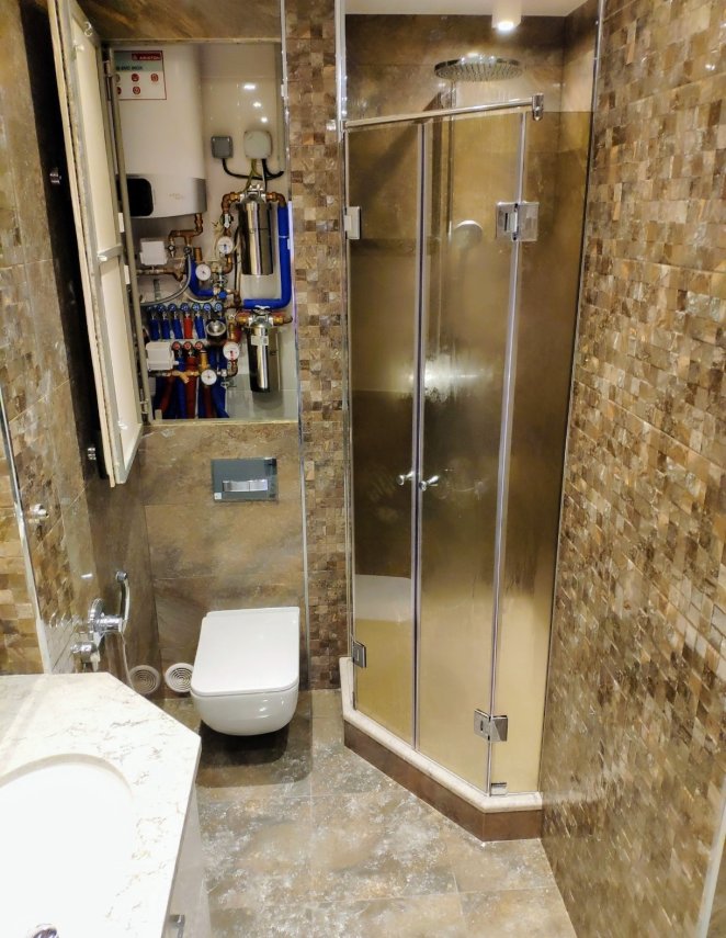

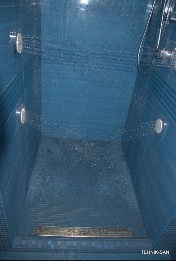

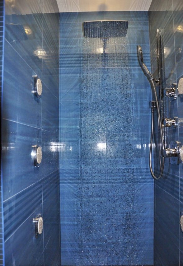

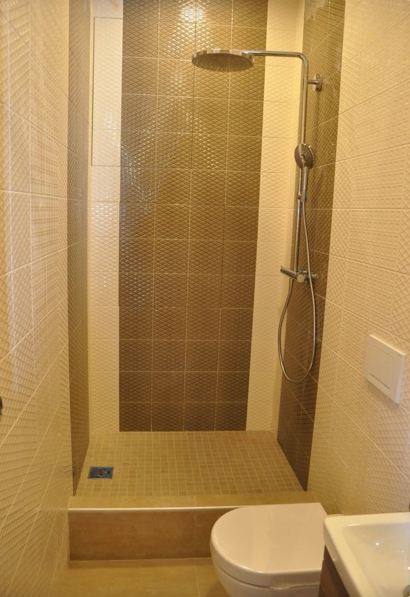

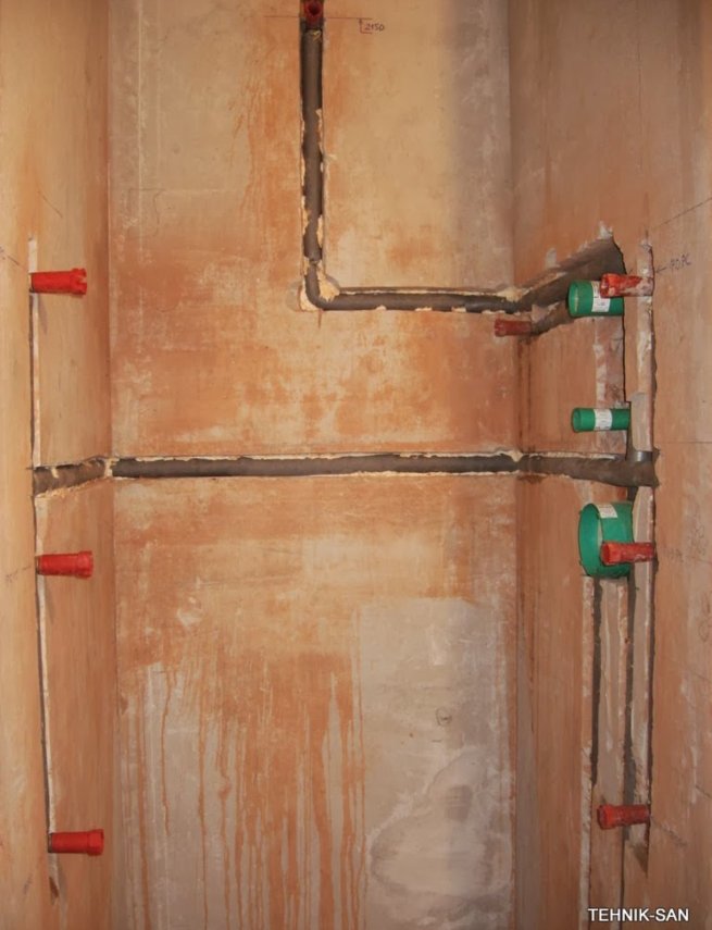

Меня не перестают удивлять предпочтения пользователей при выборе пластиковых побрякушек, в виде собранных неизвестно где и кем душевых кабин, тем более в бюджетном сегменте. Раз за разом в этой теме объявляется "Белый танец" на граблях, то протечки на примыканиях пластиковых стенок, то недостаточный напор на совсем не нужных здесь форсунках, лейке как ручной, так и верхней.

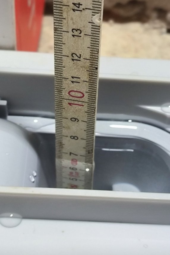

Ни как не пойму, ну если нет достаточного бюджета для известных и проверенных моделей, то что вам мешает сделать душевую кабину в строительном исполнении самому. Поддон и стены из плитки с вмонтированным хорошим и недорогим трапом, с высотой гидрозатвора минимум 50 мм, одного стекла и стеклянной двери. Зачем вы выбираете кабины с музыкой, подсветкой, гидромассажными форсунками и другими наворотами в стиле " барабан от Страдивари" ? В большинстве зарубежных журналов вы нигде не увидите этой "красоты", в приоритете простота и функционал - сделал один раз и забыл на 20-30 лет, пока не надоест. А если есть непреодолимое желание сделать кроме верхнего душа и боковые форсунки, то и это не будет проблемой реализовать в лучшем виде, чем форсунки в китайских кабинах с напором от "писающего мальчика"

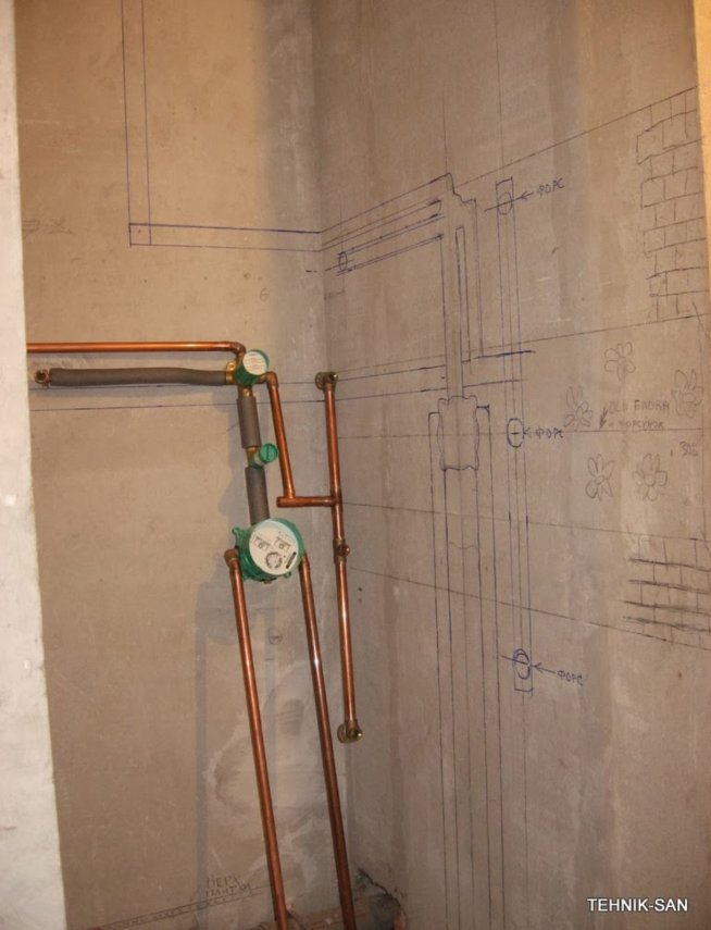

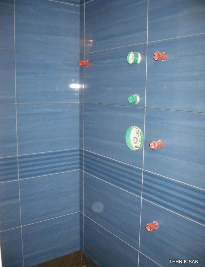

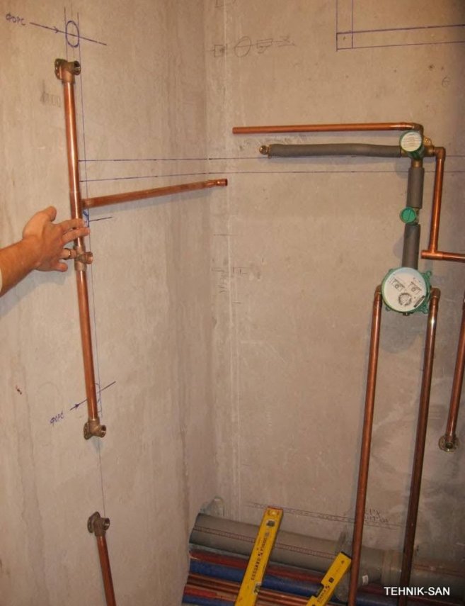

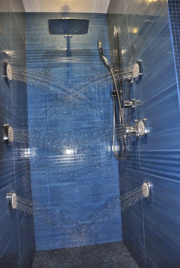

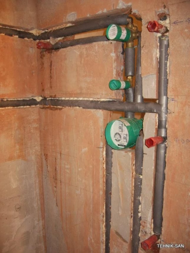

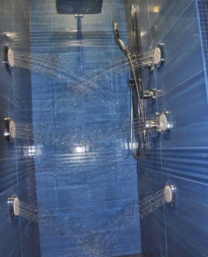

А это душевая кабина с полным фаршем для "гурманов" Здесь обвязка медными трубами на пайке с увеличенным диаметром 3/4" всех приборов на вводе и медной трубой 22мм
