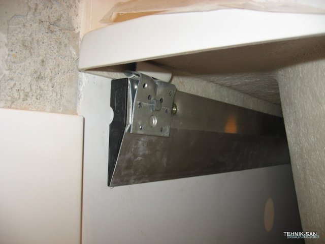

Недавняя работа - кухонная мойка у окна.Трассы идут открыто по стене.Будет заказана столешница 700мм,а база отодвинута от стены на 100мм,специально для прохождения трасс.Радиатор стальной трубчатый Arbonia,подводка переварена.Смеситель куплен специальный,с опускающимся изливом,чтобы открыть створки окна.Слева будет посудомойка,посередине кух.мойка,справа стиралка
