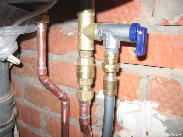

В магазине объяснили, что фаровские клапаны идут только на отопление, и они до трех атмосфер. Так ли это?
И можно ли использовать их на водонагреватели?
Nike1
Непонятно о каких клапанах идёт речь и у FAR-а их много(обратные,предохранительные,терморегулирующие,термосмесительные и т.д) Название топика "Реальное решение сантехнических проблем.Фотографии" Вот будут фотографии тогда будет и решение :) просьба к автору создать по своему вопросу отдельную тему, а ув. модераторов убрать не соответствующий топику вопрос
Цитата(Tehnik-san @ 14.6.2010, 17:15)
Nike1
На сколько атмосфер - на 3 или на 6 нужно ставить клапан давления на водогрей?
Хромированный автоматический / ручной предохранительный клапан FAR FA 2000 3 Атм. (с красной ручкой) Хромированный автоматический / ручной предохранительный клапан FAR FA 2000 6 Атм. (с синей ручкой)В твоем варианте - 6 Атм.
