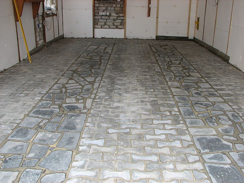

Для себя решил это так:
Хороший гаражик, просторный :) Ямы правда ( с моей т.з.) не хватат.
