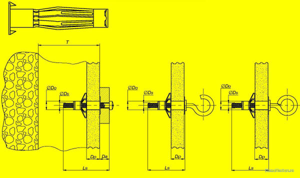

Ну так сразу и скажите, что кухонные шкафы вешаетеВообще-то хороший способ - предусмотреть все заранее.Бабочки бывают разные, вот, например, дюбель "молли"

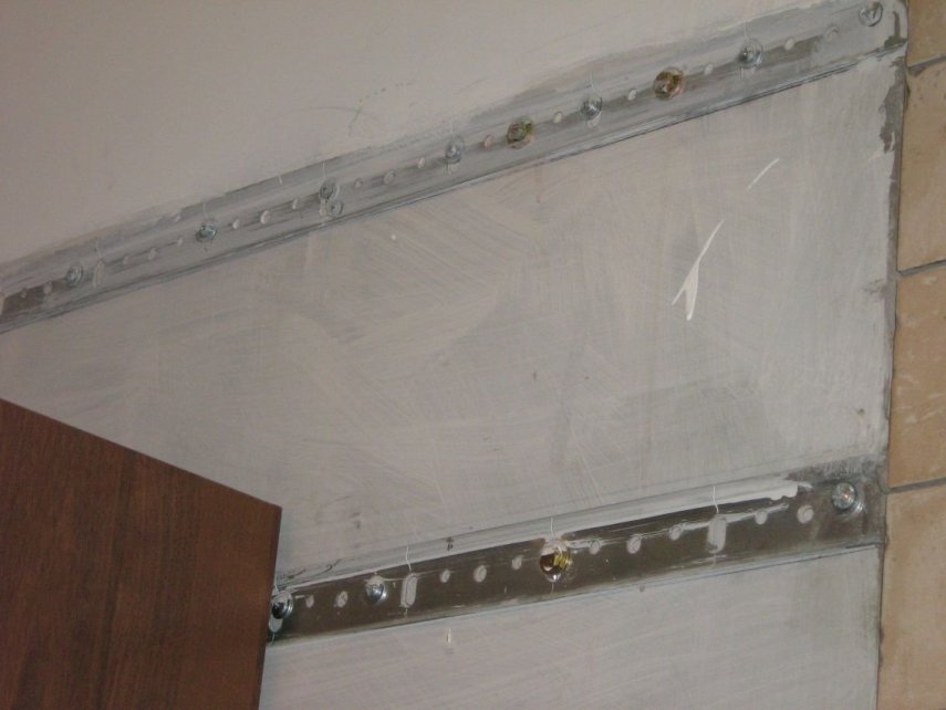

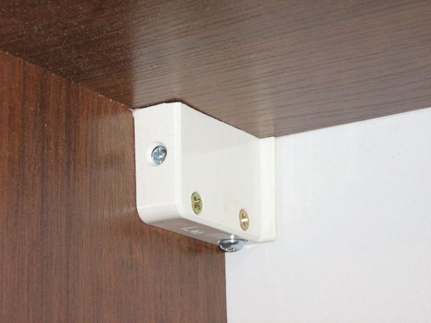

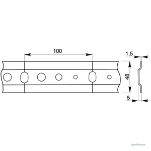

Кухонные шкафы (и не только) вешаются на специальные шины(планки).Вот такие.
А планку можно закрепить как на ГКЛ, так и на направляющие. В итоге вес шкафов перераспределяется на всю планку и все крепления.

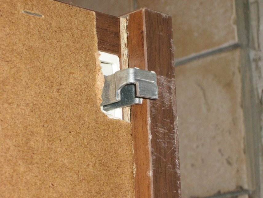

килка
Самое простое в шкафах при изготовлении делаеться на 80 мм стяжка из ламината во всю ширину навесного под верхней полкой и шкаф крепиться через неё.
Всем спасибо, но я извиняюсь за собственное невежество в строительных вопросах: можно ли про шины и стяжки поподробнее и как на них повесить шкафы (можно просто на шину навешивать или нужно еще и гипсокартон сверлить, чтобы дюбель уже за ГК и держался, а не сразу за шину (вроде двойного слоя))? Желательно, более доступными для меня терминами. А про магниты я уже знал и все нашел. Осталось только найти способ надежный! :)
Изменено пользователем igRonin

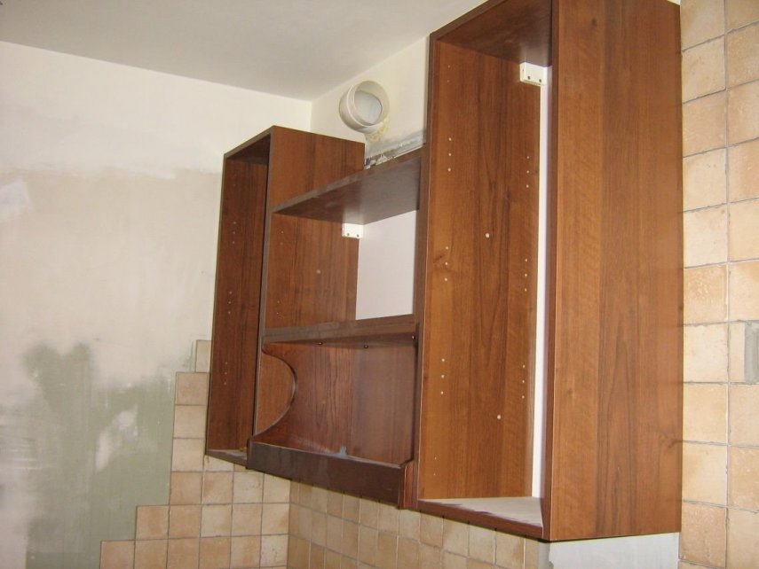

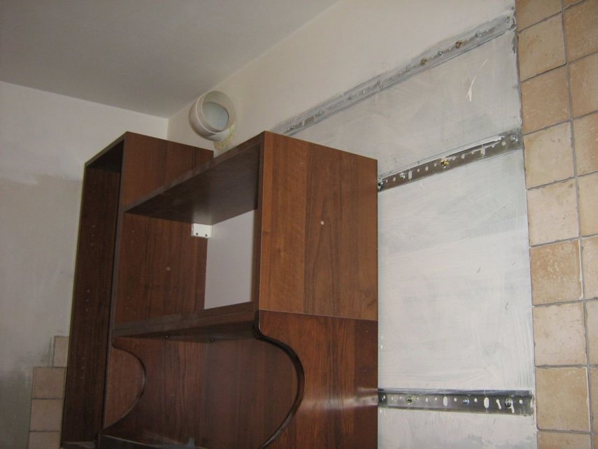

Большое Вам спасибо, KGB! Лучше всяких слов! :D Думаю, что теперь можно и шкафы повесить! ;)
