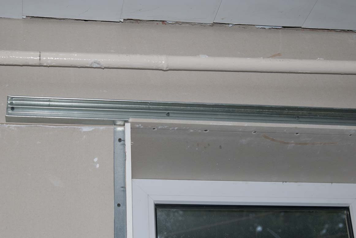

Ну дык, методика зависит от того, какой способ выберешь...Способ из ГКЛ.Имеем установленные окна либо дверьpost-26000-1250675809_thumb.jpgВыбираем пену по периметру двери вглубь на 1, 1.5см. Вырезаем из ГКЛ сначала верхний откос, шириной сантиметра на 3-4 шире, чем требуется, после его установки, делаем боковинки, хотя можно и наоборот.Крепим либо на пену, либо на клей для ГКЛ. С пеной надо осторожнее, а то может выпереть. Крепим по периметру двери любой ровный подручный материал, я использовал профили для ГКЛpost-26000-1250676071_thumb.jpg post-26000-1250676090_thumb.jpgПримеряем наш откос, оцениваем количество клея, которое нужно будет накидать на откос, чтоб лист ГКЛ хорошо прижался к дверному косяку, при необходимости, можно наклеить подкладочки из все того же ГКЛа, чтоб клея меньше ушло. Разводим клей, наляпываем на откос (в случае верхнего откоса можно клей накидать на сам ГКЛ), далее аккуратно заводим лист в нашу выемку из пены, и прижимаем к направляющей, пристукиваем, чтоб клей придавился, и прикручиваем к направляющим. Тут важно непереборщить с клеем, и не пожадничать, ибо как в первом случае можем не поджать полосу к направляющей до конца, а во втором случае, из за недостатка клея, можем получить неполное примыкание полосы к дверному косяку.После высыхания, выкручиваем саморезы, откручиваем направляющие и подрезаем выступающую часть картона в ровень со стеной. Далее обычная малярка.post-26000-1250676571_thumb.jpg
подумал и примерно такую схему себе и придумал.. остатки гкл есть после последнего потолка, фугенфюлер тоже остался, я на него в и прошл, и в этом году на потолок гкл клеил - ниче, висит..чёто вчера испугался сильно, мог бы сам сообразить про гкл-откос :)кстати, спрошу уж (давно меня будоражил этот вопрос, а тут еще и в тему): на внешний угол надо алюм. уголок с дырками ставить - но если угол > 90 градусов, тогда как? в прошл году помню когда вокруг окна шпаклевал, пробовал уголок силой вдавливать, пока он угол нужный не примет - так он зараза волнами все норовил пойти, намучился помню с ним..
