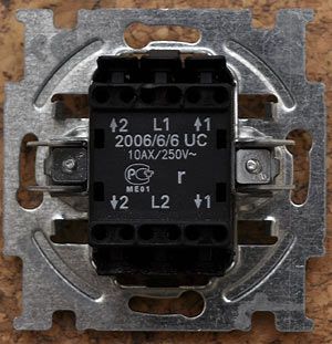

Подскажите, пожалуйста. Со старым советским выключателем (2 клавиши) - всё предельно ясно: три провода из стены, три дырки в розетке. Свет работает.
Купил новый АББ, там 6 дырок и не понятно (( Электрика вызывать или реально самому? Зад такой:
Как правильно? Перемычки нужны?
зачем они нужны? у вас переключатель - посередине приходит фаза, снимаете либо с 1 либо со 2 (разница в том что при одном положении замыкаются L1 и 1 во втором L1 и 2) так же с L2а вообще это развод, если вам нужен просто 2х клавишный выключатель вас нагрели как минимум в 2 раза
я выбирал просто по дизайну исходя из имеющегося в наличии. А почему "нагрели в 2 раза"? Можете пояснить, за что я переплатил и что мог бы взять? Взять, наверное, мог бы аналог старого своего выключателя с тремя дырками вместо 6, да? А что, в принципе, этот может давать?p.s.: Это выключатель АББ. Их розетки серии 55 Basic не понравились - у одного винта свернулась голова (просто отлетела от ствола с резьбой), у второго резьба на голове.
ну такой переключатель будет не заменим если вам надо организовать выключение света из 2х мест https://homemasters.ru/...kolkih-mest/ или 3х по дизайну в той же серии есть точно такой же выключатель 2006/5 и стоит он уже 195руб (а не 570)
