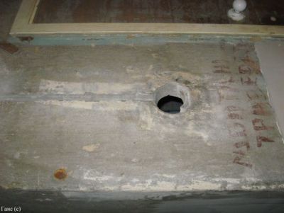

После переноса выключателя остался такой вот казус :D
Вид из коридора, с другой стороны - ванна.
Чем и как оптимальнее заделать? ГКЛ прменю только в самом безвыходном варианте
Обеспылить и закидать м-150, цпс, ротбанд, перлфикс, волма и прочим похожим материалом.
С одной строны можно картонку, фанерку подержать, закрепить, чтоб смесь не вываливалась.

Лучше ротбанд. Так как кнауф сейчас сделал 100%-защиту от подделок. А у остальных на рынках могут быть проблемы с этим. У меня соседу на красногорском чуть ли не песок подсунули, а потом возвращать откзались.
