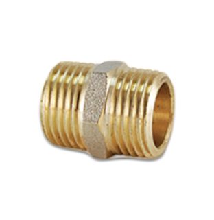

Правильно называется ниппель
Ниппель (от англ. nipple) — Это КОРОТКАЯ металлическая соединительная трубка с резьбой с двух сторон для присоединения трубопровода.

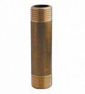

Бочонок -Это ДЛИННАЯ металлическая соединительная трубка с резьбой с двух сторон для присоединения трубопровода.

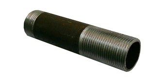

Сгон -Это с одной стороны ДЛИННАЯ с другой короткая резьба на металлической соединительной трубке ,служит для присоединения трубопровода.

Сгон - Это с одной стороны ДЛИННАЯ с другой короткая металлическая соединительная трубка с резьбой для присоединения трубопровода.
Вот тут стоит призадуматься - с одной стороны ДЛИННАЯ,а с другой КОРОТКАЯ металлическая трубка :).Абстракция какая то. :D
А за остальное-спасибо.
Да-да фотки нужны. В том числе и зенкеров, и шаберов, и раберов. А шведика так вообще в полный рост. :D И заодно фланец с резьбой.
Ну ошибочка вышла - бывает. Вероятно правильнее было бы дать определение так:
Сгон - Это металлическая соединительная трубка для присоединения трубопровода, на которой с одной стороны ДЛИННАЯ, а с другой короткая резьба.
Вот так правильно и понятно. ;) Надо Tehnik-san'у и в первоисточнике поправить,чтоб народ в заблуждение не вводился. :)

Замечание верное,случилась опечатка,исправил СГОН-Это с одной стороны ДЛИННАЯ с другой короткая резьба на металлической соединительной трубке ,служит для присоединения трубопровода.
