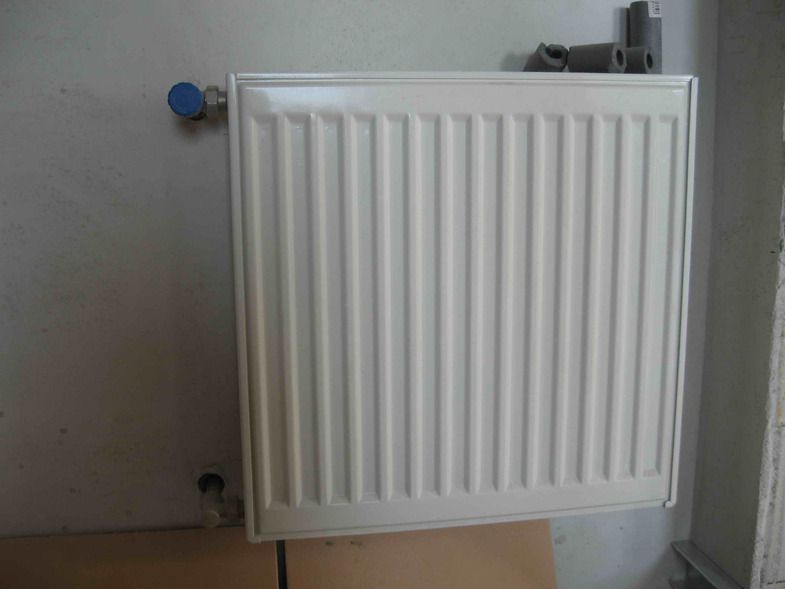

Добрый день всем форумчанам.
Уважаемые, подскажите пожалуйста, можно ли в моем случае (смотри фото) снять на время радиатор, завентив вентиль регулятора до упора, чтоб положить за радиатором плитку? Не солью очень много? Ни чего не испорчу? На входе в квартиру есть краны, сейчас естественно закрыты. Но как я понимаю система должна стоять под давлением. У дома свой котел в подвале.
Если короче, могу я сам его снять или всё же надо вызывать человека который обслуживает дом?

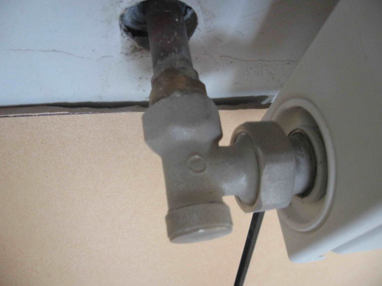

Это при центральном отоплении. А у него ветками все запитано. Пригласи человечка. Тут засада в американке. Если там острый край у батареи - ты влетишь на прокладочку, которой даже в наших гондурасах не сыскать в свободной продаже. Если площадочки с друх сторон - без проблем соберешь. Если ты не знаешь, что там (а это невозможно определить на глаз - у меня эти радиаторы 50/50 идут то острые под беспрокладочный конус, то обычные под прокладку) - зови местного спеца. Пусть сам себе ломает голову. Ответные части никто под радиаторы не подгоняет - херачат все подряд на прокладку. Если там такой случай - сам не соберешь! Польет зимой.
Кстати, у моих радиаторов вообще прокладок нет. Метал в металл и накидная гайка. Все. :)
Правильно. Там колечко резиновое. А ты прикинь, как соединяют несовпадающие части. Через прокладку! Благо, не на лен. а то и такое было - видел как чурок один на американку лен мотал. Пожелал удачи его клиенту.

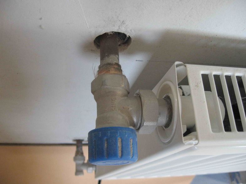

У меня тоже лён накручен (на первой фотке волосики видно), правда не на соединении с радиатором, а перед регулятором. Это тоже плохо? Надо переделывать?
А ответ на главный вопрос так и не прозвучал-можно ли снять радиатор в такой системе, есть ли в ней сейчас давление и теплоноситель? Я тоже недавно на этом спотыкнулся при замене полотенчика, висящего на обратке центрального отопления и тоже не получил ответа на подобный вопрос. Борозжением инета установил, что имею "ЦСО элеваторного типа однотрубную с нижней разводкой", летом она опорожнена и завоздушена. Никаких отсекающих кранов не имелось в помине, поэтому, сделав надпил ножовкой, убедился, что в системе только воздух. Так что приготовь на всякий пожарный тазик, перекрой кран и потихоньку отвинчивай американки-ситуация прояснится. З.Ы. А вот днем уже похоже проводили опрессовку-вывод сделал по дикому давлению исходящего из магистрали воздуха с каплями воды при открытии отсекающего крана (сам полотенчик еще не установил, только подводку).
Разумеется можно. Откручиваете крышку на выходе - под ней шестигранник. Затем идем в шкаф на лестнице, перекрываем там всю систему подачи. На пол при съеме упадет где-то пару литров содержимого радиатора.Терморегулятор трогать не надо. Сломается и без вашего участия как-нибудь. Потом.А вообще, по уму все это должно быть расключено через бинокли. странно, что увас этого нет. Я такие системы давно не встречал. Сейчас проще как-то все это монтируется.

Ты будешь озадачен, но КОЛЕЧКА там ( запорная арматура от PETTINAROLI ) нет :) Просто отшлифованная полусферой латунь похоже.
Ну как сказать озадачен. Я бываю озадачен, когда в бинокли петинароли (как у нас в новостроях - их же ставят везде), суют американку под конус с острым краем. Вот в такие моменты я действительно бываю очень сильно озадачен. А так...Попробую вечерком сфотать это чудо. Премия дарвина рыдает просто без таких клиентов.

Бинокли, это как я понимаю байпасы про которые olejonok говорил? У меня ничего этого к сожалению нет. Да может оно и не надо раз вся разводка от счетчика сделана только на мою квартиру? И еще вопрос - шестигранник я закрутил, на лестнице все и так закрыто, падает у меня пара литров содержимого радиатора, но у меня еще наверху, в мансарде, радиаторы есть. Схемы разводки нет и поэтому я не знаю на одной они "ветке" или нет... Не может у меня как откручу радиатор еще и сверхних все стечь? И потом, воздух в систему попадет, а воздушных клапанов я наверху тоже нигде не видел. Или это не страшно? Путано объясняю, но надеюсь что поймете :)
