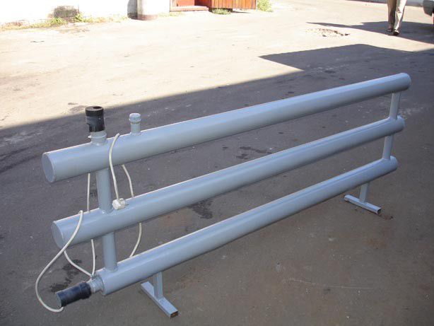

они сказали что регистры - это полный идиотизм
а регистры это
60 советских чугунных секцый
А что в этих регистрах не так? Вид у них действительно не привычный, для того кто таких не видел.
еще они сказали что регистры - это полный идиотизм!
для своих нужд они нормально подходятразмеры у них большие для квартир
