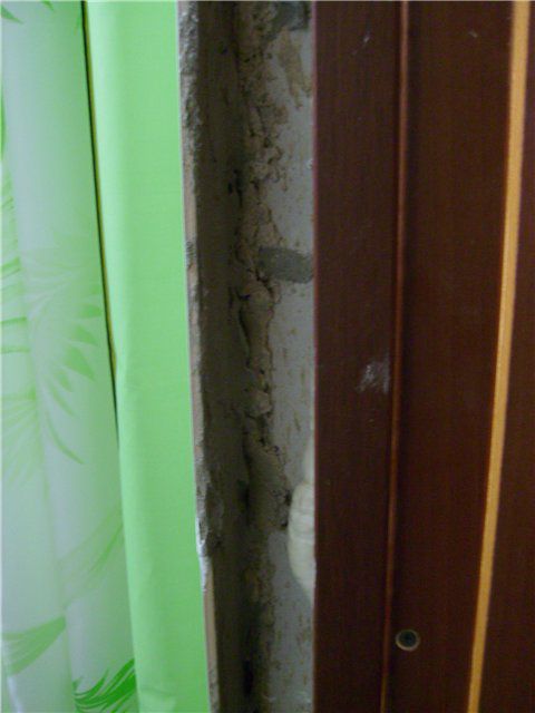

нужен совет - как аккуратно сделать стык плитки и двери. вид с торца
глубина порядка 4-5 см
добор и с той стороны также наличник, вариант без проигрыша
а для не особо сведущих расшифруйте пожалуйста, чем добор? как крепить?для уточнения - со сторон - примерно на середину наличника попадает край плитки, если изнутри ванны смотреть - сверху - тупой угол.
Русич
Дверной добор - это спец. деревяшка в цвет для увеличения глубины дверного проема (а точнее коробки под глубину дверного проема). Добор можно купить вместе с дверью или соорудить из доски нужной ширины и толщины. Только доску придется покрасить. В вашем случае можно на предварительно установленный брус приколотить наличник под 90 гр. к плоскости проема, а затем еще один наличник по плоскости внутренней стены. Одним краем на плитку, другим на дверную коробку.
а с деревом ничего не случится? ванная все-таки - часто влажно, жарко и т.п.
они какой-то пленкой покрыты, тика клеющейся.. пока претензий нет
Русич
Ламинированые, значит. Ну так и наличники ламинированые есть. А брус покрыть чем-нибудь. ;)
