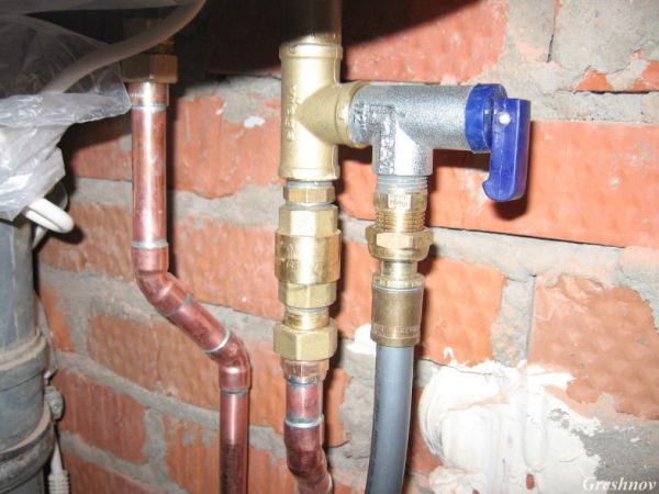

На суперправильность не претендую, но делал по инструкции установки бойлера Ariston и своего представления о его будущей эксплуатации:
стояк ХВС > (Кран1+Обратный клапан+Клапан сброса) параллельно им (Кран2) > бойлер-Холодный ввод >
> бойлер-Горячий вывод > Кран3 (атмосферный) > Кран4 > стояк ГВС.
Открытые Кран2 (шунтирование обратного клапана) и Кран3 (забор воздуха в бак) позволяют при закрытом Кране4 и перекрытых подачах ХВС и ГВС спокойно слить тонкой струйкой бак (он у меня смонтирован под потолоком) через открытый "холодный" кран смесителя, что удобно при пропадании воды вообще (что у нас бывает).
В обычном состоянии Краны1, 4 - открыты (их перекрываем для полного отключения бака), Краны2 и 3 - закрыты.
Обратного клапана на ГВС у меня не стоит, хотя желательно - был случай, при пропадании давления ГВС забыл перекрыть его стояк и пару дней подъезд мылся моей водой. :D
