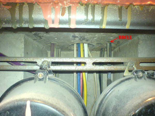

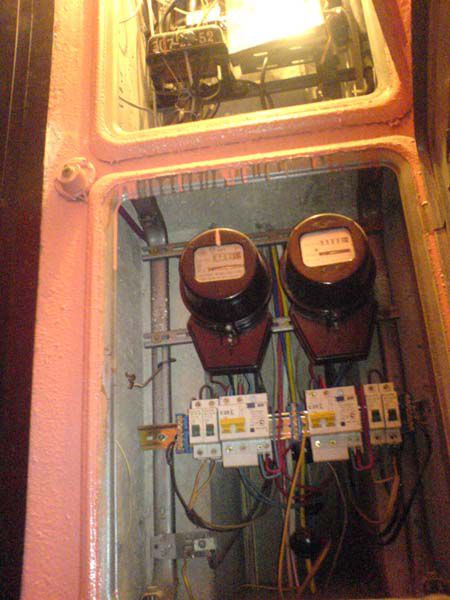

Столкнулся с проблемой. Дом панельный 9-ти этажный. Провода из щитка уходят вверх щитка в бетон и непонятно как и где заходят в квартиру. Проводка старая. Надо подключить стиралку. Хотельсь бы повесить отдельный автомат и отдельным кабелем подключить её. Как тактичнее проложить новый кабель? Вариант 1. вывести из щитка на леснице в коробе кабель, и около двери просверлить в квартиру. Вариант 2. Прям в щитке сделать отверстие в квартиру! прихожия как раз за щитком! Можно ли так? Есть ли какие то ограничения? ext_315aa7842ba7f0d6b010000ae1cb9bcb.jpgext_5e1ea8ba6ffb9513880acb576cb82e45.jpgext_8009a2210b9fc57b1ce6b4638645314b.jpg

А в щите проводку похоже поменяли,не похожа на старую.Получше поищи где в квартиру кабели заходят чтобы протянуть через штатный канал.Этот канал через который заходят кабели должен в прихожей выходить в распредкоробку или что-то типа её. На второй фотке хорошо видно что через соседний канал протянут новый сиреневый кабель,спроси у соседа где выходит.А сверлить стену я бы поостерёгся :ph34r: , ХЗ что там может идти...
Не всё так просто проводку поменяли только в подъезде.в квартиру ввод обозначем красными буквами на фото как "ВВОД" видно, что уходит вверх в бетон! и всё! в квартире никаких распредкоробок не видно и непростукиваются!штатный какнал судя по направлению идёт не прямо а с изгибами в бетоне.в верхнем щитке есть ввод для антенны и телефона, этот какнал прослеживается. впринципе можно порушить малость стенку между нижним и верхним щитком. продеть кабель в верхний щиток, а из него уж в прихожую. (3 вариант)

Если канал для слаботчки прослеживается,ищи рядом второй силовой,он там же должен выходить.А над щитком нет никаких заглушек,ниш закрытых?
В любом случае он не ПРЯМОЙ! а кривой, тонкий, в бетоне, уже с имеющимися проводами мне кажется хрен чего проложешь.
