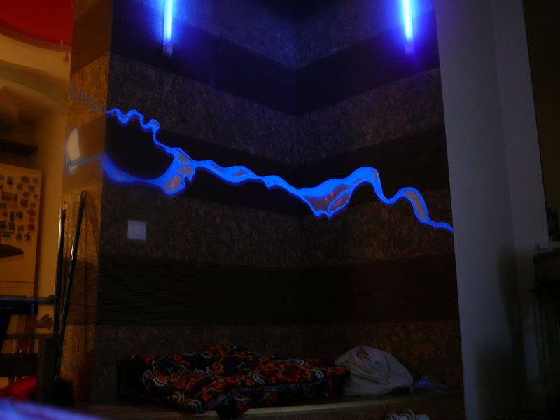

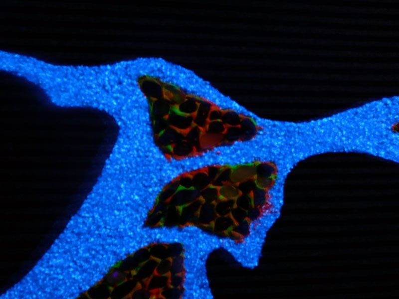

Старик, это очень круто. Апплодирую стоя.Расскажи про уф-лампы и что ими можно подсветить. В работе гламурная спальня, гамма как раз сине-коричневая. Хочу гламура нагнать до предела.
У меня в гостиной 5 ламп по 18 вт (3 на потолке, 2 на стене), недорогие по 20 грн брал на рынке китайско-польского производства, европейские дороже в разы - от 10 евро. Если брать балласт, то выбора 2:1. дроссельный - рекомендую только дорогой - филипс, т.к. в них дроссель не гудит, лучше при покупке на "гудение" проверять"2. простой китайский на схеме без дросселя - дешев, недолговечен, зато не гудит (надо предусмотреть нехитрую технологию замены в случае его установки.Важно: УФ-лампы нельзя закрывать плафонами, иначе вся прелесть пропадет) Поэтому размещать надо так чтоб не бросались в глаза и одновременно освещала нужный объект. Есть еще УФ-лампы энергосберегающие, вкручиваются в обычный патрон, но и мощность у них для подсветки маловата.По материалам.Я работаю с этими людьми - [цензура не дремлет] Они сами производители, продукция недешевая, но и ассортимент цветов у них самый широкий чем у кого-либо в европе. На заказ они тебе хоть лазурь для декоративки флюрную сбацают) А вообще по краскам и материалам подобным вот есть плотный сайтик [цензура не дремлет]И еще одно важное: есть материалы, которые светятся в УФ - флуоресцентные, а есть люминофоры, которые светят "накопленным" светом в темноте. Крайне распространено заблуждение, всячески поддерживаемое продавцами люминофоров, что якобы они светят 6-8 часов - брехня. Максимум 40 минут, от силы час.

стареем, это ещё в конце того века использовали на дискотеках :D сами лампы (вариантов исполнения море) почти не светят, зато в свете уф белая одежда (зубы :) ) как бы светятсяесть море красок которые светятся в уф излучении, блин ну не было тогда цифровых мыльниц (я бы тебе клубешник показал) все стены были разрисованны ими

ну кстати лампы можно в карнизах прятать - подходит любая арматура (для 20 и 40Вт)
