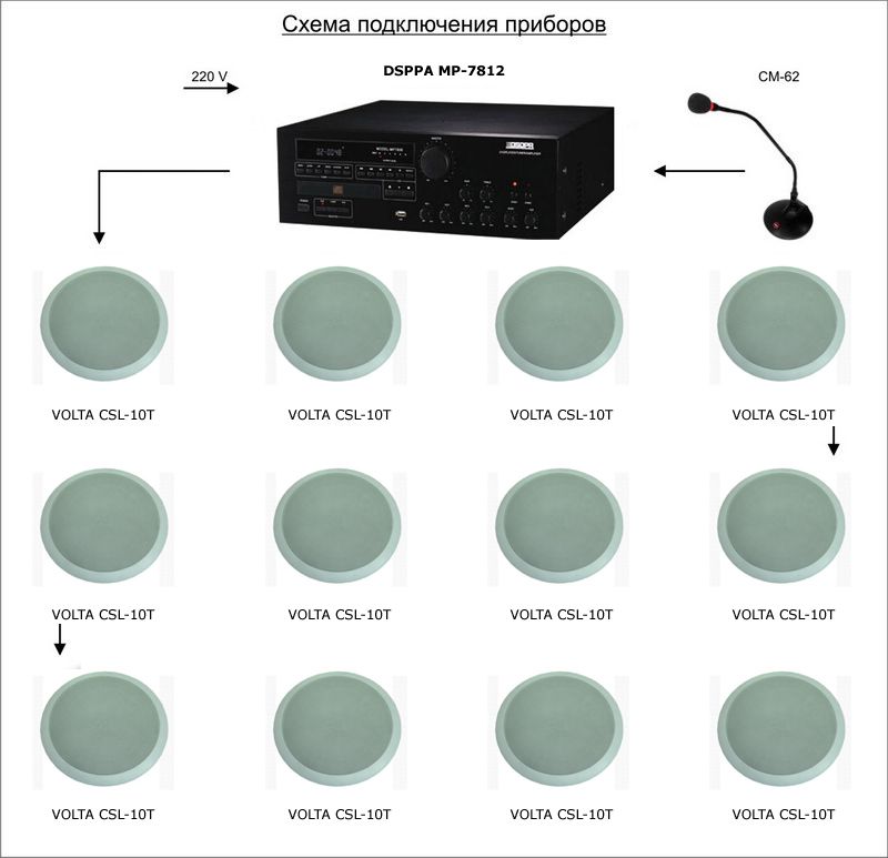

Я делал такое в квартире уже. var15_big.jpg В качестве прототипа была взята система с комбинированным усилителем-микшером, как на картинке. Только у нас в качестве базы выступал кредл с усилителем, а в качестве "выключателя" крохотник микшер, который декорировали на стене. Жаль тогда фотика не было, хотя ничего выдающегося в той работе и не было. Бубнили все помещения коттеджа по выбору. Скрытый текст как поставить?
