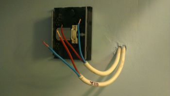

у меня из стены рядом со звонком  - выходят 4 провода. точнее два провода, а внутри во вторичной изоляции соответственно ноль и фаза, синий и коричневый..
Нижний провод с меткой - это то что идёт от дозы(распределительной коробки), на него я могу подать фазу(сейчас он там отключен). Провод без метки - это тот что присоединяется к кнопке. В кнопке я соответственно прикрутил синий к одному винту, коричневый к другому. при нажатии кнопки цепь замыкается.
Как вкрутить провода самом звонке? Мне нужно собрать в охапку синие нули, и воткнуть в один разъём, а фазы коричневые собрать в другой и подключить в другой, так чтоли получается?
Или мне надо просто скрутить два коричневых вместе(пустить фазу на кнопку), а синие рассувать в звонок.. Тогда тот синий что придёт с кнопки будет фазой, а синий от дозы - ноль, и я подключаю звонок замыкая фазу кнопкой..
Спасибо!
Уже так и сделал. не взорвалось, однако звонит.. :-)
