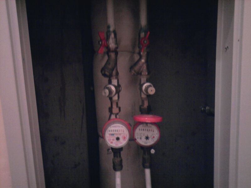

Подскажите чайнику. Для чего нужен это приборвpost-11053-1270713951_thumb.jpg
Фильтры Honeywell FK 06 со встроенным редуктором давления.
Фильтры FK06 со встроенным редуктором давления используется для тонкой очистки холодной / горячей воды от механических примесей размером до 100 мкм и одновременно регулирует рабочее давление на выходе из фильтра.
Фильтр устанавливается как правило на входе, от стояка сразу за запорным вентилем.
Основное предназначение фильтра: защита сантехники, бытовой техники подключенной к водопроводу от инородных тел, песчинок, ржавчины, пеньки и т.д.; встроенный редуктор давления защищает сантехнику, бытовую технику и трубопроводную систему в квартире от гидроударов, чрезмерного превышения давления в трубопроводной системе (и как следствие от протечек).
Регулируемое рабочее давление на выходе от 1,5 до 6 бар.
Фильтр имеет компактные размеры, спроектирован для монтажа в ограниченных местах.

Добрый день.Скажите пожалуйста, можно ли наматывать лен на соединение без юнипака? Вызвал сантехника с целью замены крана на стояке, в итоге он намотал лен на сухую, критично ли это?
можно
нет, не критично.
Не критично, но сделано "спустя рукава". Паста защищает лен от гниения в будущем.
Хотелось бы получить качественную работу, имеет ли смысл переделать работу-намотать лен с юнипаком?
Если при опрессовке у вас ни капли не просочилось, то закрасьте соединения (и выступающий лен) железным суриком и забудьте. На ваш век хватит :)
Если уж суриком мазать,то надо им смазать накрученный лен,а потом кран накручивать.Какой толк от сурика на торчащем из соединения льне? :blink:
В том то и дело, кран уже на стояке, перекрыть воду может только сантехник из ЖЭКа, в принципе я могу попросить его переделать, вопрос в целесообразности.
Он пропитает немного лен в направлении СНАРУЖИ -> В РЕЗЬБЕ и засохнет. Типа пробочка.Это для случая: что можно сделать если НЕ РАСКРУЧИВАТЬ соединение.

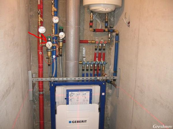

С прибором все понятно - доходчиво объяснили - в магазине видел (дорогая штуковина). Вопрос - а куда ведет шланг из стакана фильтра? В слив? И что за подводка там используется? Спасибо))) фото

Самопромывные фильтры - на то они и самопромывные: открыл краник, и промывочная вода пошла в канализацию. При этом по правилам положено делать так называемый "разрыв струи" - чтобы не было прямого соединения с канализационной трубой, используется, как правило, сухой сифон. На фото применяются трубы Rehau - соединение идет за счет опрессовки.

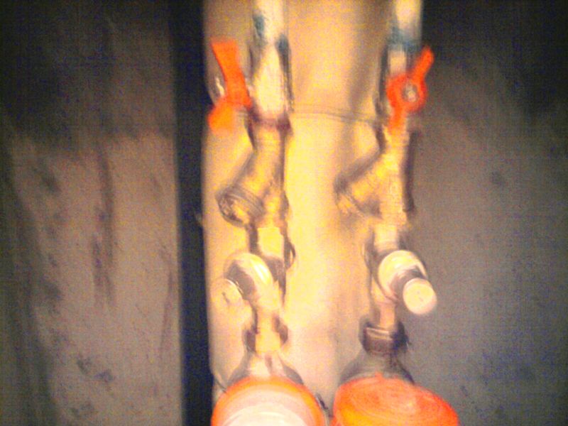

можно ли поставить такие же фильтры на холодную и горячую воду вот на эти мои трубы? (у нас стояк в туалете в стене, дверь-окошко от застройщика). вода очень ржавая, в туалете оранжевые полосы, в бачке вообще ужас что делается... :-(
такие фильтры от ржавой воды не спасут,как мертвому припарка, чтобы ржавчину убирать нужны тонкой очистки фильтры.
