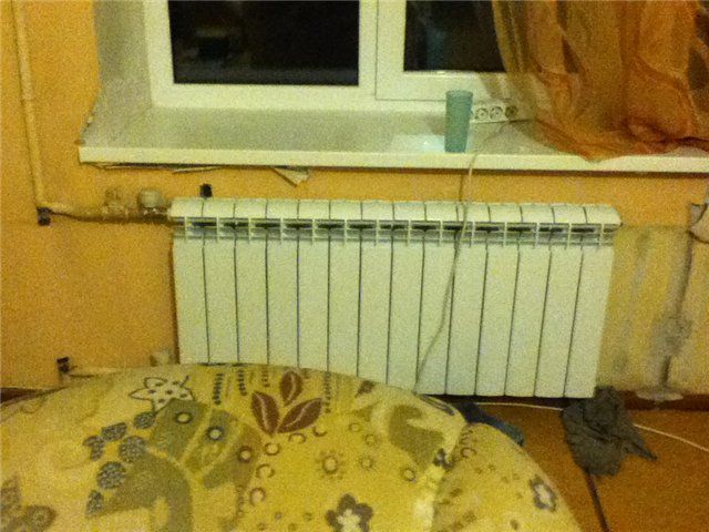

Добрый день, у меня есть проблема вода не церкулирует в радиаторе, работают только 3 секции остальные холодные. Труба кипяточная, и первые три секции такие же, дальше глухо. Радиаторы новые, раньше была советская гормошка 16 секций работала на 10, думал забилась, но стало еще хуже. Кроме того старая была наклонена к низу новую я выровнял. Думал заглушим перемычку, все исправиться, до перемычки работало 2 секции, после того как мы с сантехниками её обрезали стало 3 и все. Подвод снизу, дальше вода идет вверх огибает дверь и заходит в другой комнате на другую батарею (она горячая) и идет вниз к соседям. Ничего не понимаю, помогите разобраться или найти решение проблемы. Вчера стравил два ведра воды, но эффекта не произвело, менял угол наклона батареи на 0,5 градуса но тоже никакой реакции, как работало 3 секции так и работает. Приложил фотографии. Большой радиатор под окном это, холодный и есть
В таких случаях (больше 10 секций) Tehnik-san вкладывает длинную (на 2/3 длины радиатора) трубу - "распылитель" потока типа. Где-то на форуме и фото были. У тебя просто кипяток не хочет так далеко заходить, так как слив можно сказать гораздо "ближе".
Lost in Chicago
Спасибо ищу фото, пока не нашел.)) А можно ли подключение (подачу горячей воды) переделать снизу с другой стороны, что бы вода по радиатору, по диоганали двигалась?
При боковом подключении и ЛЮБОЙ подаче , удлинитель протока ставиться только сверху. Поясняю физику процесса - горячая вода всегда "легче" холодной и при верхней подаче теплоносителя в первую секцию радиатора , плотная масса остывшей воды не даёт опустится вниз более лёгкой нагретой воде и она остаётся вверху по всей длине радиатора , вот поэтому верх радиатора горячий а низ холодный. Когда вода подаётся в середину или на 2/3 длины радиатора (подача сверху) , то скорость горячей воды становится выше и она быстрее перемешивается с холодной по всей длине и устремляясь вверх, процесс перемешивания идёт быстрее и турбулентность потоков становится выше и распределяется по всей площади радиатора. При нижней подаче,более лёгкая гор. вода устремляется вверх и если нет удлинителя, она выходит сразу же через первые секции , остальные будут холодными и по длине и по высоте, а если удлинитель установлен сверху (при нижней подаче), тогда поднимаясь ввех гор. вода перемешивается с холодной по всей площади и начинает выход в стояк с 2/3 длины радиатора. Фото в этом же топике в 6 сообщении
Lost in Chicago
to Tehnik-sanСпасибо большое за объяснение, если я правильно все понял, получается что с удлиннителем меньше проблем с монтажем, но эффективнее все же диоганальное подключение, как показано на вашем рисунке, правильно?
