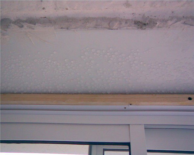

Уважаемые спецы, прошу совета!Установили новый пластиковый балкон, но теперь при тумане, сырой погоде на улице появляются капли на потолке непонятно почему. Балкон со стороны комнаты все время закрыт, батареи на нем естественно нет. Когда мороз - все ОК - потолок сухой, а как только дождь или нулевая температура, то сыреет потолок. Живем на 4-м этаже, у соседей сверху балкон не застеклен никак. Может вода просачивается от них к нам? Понятия не имею. Вроде дыр от них к нам нет, но есть такая проблема. Вот думаем дождаться весны и обработать с улицы со стороны соседей гидроизоляцией Ceresit. Или это ошибочное мнение и нужно лучше вентилировать балкон. Всегда жили на первом этаже и балкона не было, а сейчас не знаем что делать. Потолок пока только зашпаклеванный. Понятия не имею что делать... Прошу совета что можно сделать?Павел.

Потолок зашпаклевали но вот капли образуются возле окон со всех сторон как на этой фотографии, только тут капли на продолжении уличного козырька, а у меня уже на зашпаклеванном потолке, хотя подозреваю что если бы не было все заделано, то было бы также как и на этой фотографии. Интересно что капли / мокрота образуется в любом случае, вне зависимости от того закрыт ли балкон со стороны комнаты или открыт. Проветривается со стороны улицы или нет. Оставлял на ночь все 4 окна на балконе открытыми... вроде было лучше. И опять же. Мокреет только когда сыро на улице - когда холод собачий - все сухо!
Как можно это побороть?

Это так называемая точка росы. Теплый воздух именно здесь встречается с холодным козырьком и конденсируется.Решить вопрос можно через утепление потолка.Сначара гидробаръер (клеенка такая), затем либо минвата либо пеноплекс (как утеплитель), затем гидробаръер (тоже клеенка), затем либо гибсокартон либо пласкивые панели.И наступит тебе счастье.
только вот не пойму почему все это образуется только когда на улице туман или дождь, а в морозы - сухо
ты сам ответил на свой вопрос :)влажность высокая на улице - лезет к тебе и конденсируется.
