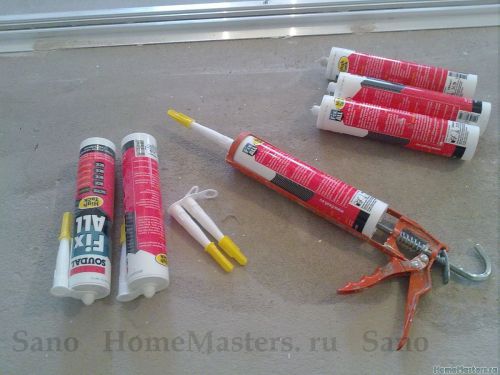

А точнее съемный носик от тубы.
Когда работаешь с одним баллоном, закончился, выбросил, это понятно.
А вот если надо измазать несколько туб, тут можно и сэкономить, ведь в носике достаточно много материала зависает.
Нужно пользоваться одним носиком, скручивая его с пустого картриджа, и ставить на полный.

А я думал только я такой жадина :) Точно так же носики перекручиваю. Причём и у баллонов с пеной. Но там смысл другой - экономлю трубки :)
Сань, а что ты там такое большое клеил, да ещё и МС-ом?
Sano
Это ещё часть потраченных баллонов,  до фига пришлось клеить,  клеил деформационные профиля
дело не в жадности, так делать просто профессионально,  так и делают люди
жаль в больших упаковках не продают у нас герметики, тогда было бы ещё экономнее
fomins
Ага...Как у аквалангистов, за спину повесил и пошёл герметить.
pavlik123
Саня, тебе под такое количество тюбиков пора уже электропистоль брать :) У тебя руки не отвалились? МС-ка то, ох и тугая вещь.
Sano
фикс алл действительно вязкий,  а келид 007  больше понравился,  мягкий и хорошо его ровнять
koris34
вчера в первый раз силиконил стыки ФиксАлом, купил новый пистолет... Замучился, очень туго идёт, думал, что пистолет - г... А оказывается - вон оно что )))
Sano
да, он такой,  намутил производитель не дело :), но по правде сказать  производитель  рассчитывал в основном именно на быструю фиксацию, а не как герметик.
Надо говорить полимерил  а не силиконил )))
Bagis
Не он один. Бизоновский точно такой же густой и плохо выдавливаемый :) Это тебе просто с Келидом повезло :)
Lee
такой же густой и
кимтековская МС-ка
Sano
везло, да недолго,  пропал с продажи Бонд, а он мне так нравился
