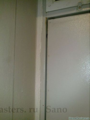

Металлическая дверь и штукатурный откосДа и не только двери, в том числе деревянные, а также окна и многое другое, где есть примыкание разных материалов.
На примере дверей, на стыке железа и штукатурки обязательно образуется трещина, в любом случае, внешнее это будет некрасиво выглядеть.

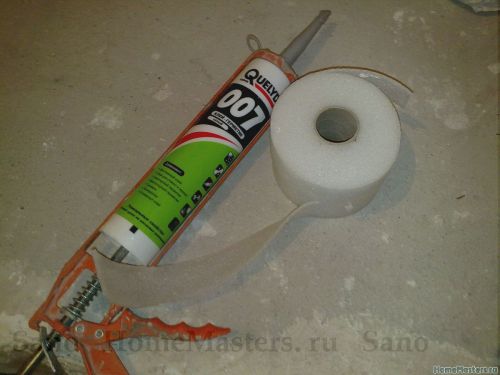

Конечно можно применить всякие герметики, только вот возни с ними много, откосы могут быть финишно покрыты не только краской или даже обоями, а какой нибудь декоративной штукатуркой с рельефом, трудно на такую наклеивать скотч и наносить герметик.
В общем герметики лишняя морока. Лучший вариант это лента, официальное название Дихтунгсбанд
такое не сразу и выговоришь, немцы шутники в общем, или переводчики на русский. Нет чтобы назвать деформационная лента для профилей коротко и понятно :) кстати на одном ценнике так и было написано, чтобы не пугать потребителя.

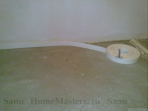

Таких лент два вида, одна больше похоже на подложку для ламината, blogentry-2-0-48842900-1386874447_thumb.jpg вторая более плотнее и лучше.
Второй не было, взял первую. А сейчас пример работы.

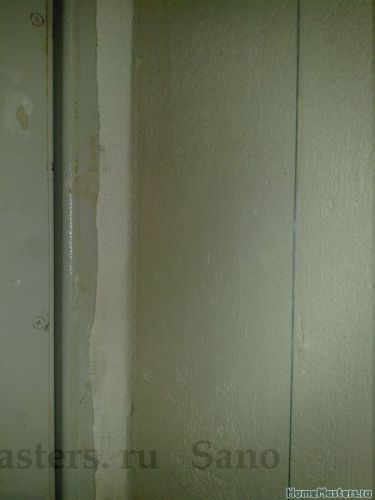

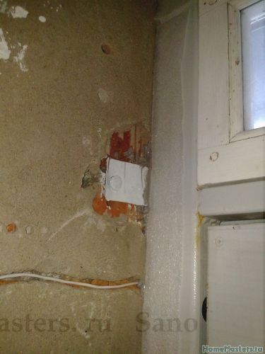

Стоят двери, металлические, когда то оштукатурены, надо было переделать, сделать ровнее.

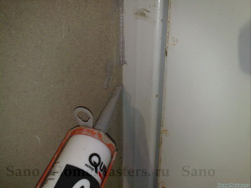

На стыке уже была трещина, я её расчистил, почистил, взял герметик и ровно намазал по стыку

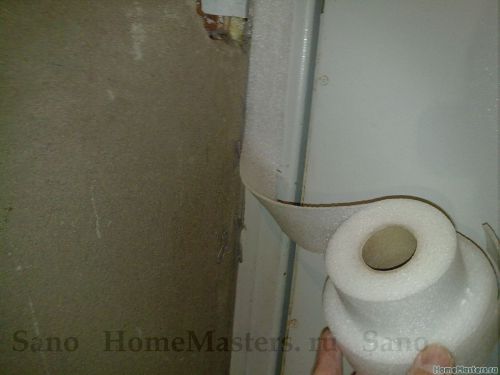

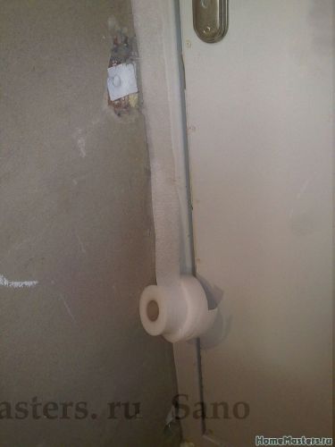

Далее наклеил саму ленту (разрезал по полам, широкая, есть и узкие) на ленте уже есть клеящий слой
blogentry-2-0-90895500-1386874449_thumb.jpgblogentry-2-0-49119900-1386874451_thumb.jpgblogentry-2-0-95647900-1386874453_thumb.jpgblogentry-2-0-12792700-1386874456_thumb.jpg
И всё.

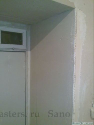

Далее оштукатурил откосы и так оставил.
blogentry-2-0-38723300-1386874457_thumb.jpgblogentry-2-0-86095000-1386874458_thumb.jpgblogentry-2-0-21060700-1386874460_thumb.jpg
Соль вся в том, что ленту не надо подрезать сейчас, её подрезают в самом конце, когда нанесено финишное покрытие , только тогда аккуратно по грани откоса подрезаем её и получаем красивый белый стык без всяких герметиков.
А до тех пор можно спокойно штукатурить, шпаклевать, красить, обои, декоративки, граффити и прочая. Лента образует деф.шов и заодно закрывает собой дверную коробку от грязи.
