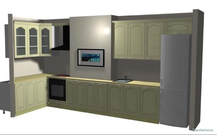

Про извращения скажу так. Нет ни одного рабочего проекта у меня без извращений.
Все везде приходится как то по хорошему  сделать, а не на отъе---сь
Вот конкретно этот проект попал ко мне в таком видеIMG-20180616-WA0001.jpg.44580afed9a7158bb05f84feda99a0bb.jpg
Резануло глаз сразу две вещи: угловой шкафчик верхний не откроется, вытяжка не даст..., далеко друг от друга плита и мойка..., пока шинкуешь для супчика лучок, чесночок, (естественно справа от мойки, предварительно все споласкивая)на плите уже все убежало. И так всегда изо дня в день, из года в год надо будет метаться по кухне...
Но как говориться проблема то понятна ( вент короб по середине кухни и никуда от него не деться), а вот какое принять решение и как извратиться, чтобы хоть чуточку поудобнее было. Тут надо не умничать че ни о чем, а сразу решить вопрос, придумать как превратить недостатки в достоинства.
Смотрю заказчица, девчонка молодая, адекватная, мозг еще не затуманен лишним мусором, открыта для всего нового и необычного. Пришло в голову вот такое решение, я предложил, она согласилась.
Рабочей поверхности здесь достаточно - справа от мойки и слева от плиты... есть и где сырок порезать и куда поддон из духовки с пирожками пристроить. Для особо непонятливых приложил проект с размерами. Как то еще словами это описывать (типа, а вот вы представьте) не хочу, и так все наглядно на фотках видно. СВЧ здесь стоять не будет, там на другой стене есть ниша для нее. Сейчас попала в кадр ненамеренно. Ниша завалена еще была всяким хламом. Шкафчик справа висит ровно также удобно и неудобно как любой угловой верхний шкаф в обычной угловой кухне, не очень удобно, но вполне доступно, тем более сделал его небольшой глубины. А самое главное у него есть свое предназначение !!! Догадайтесь с трех раз как будет называться шкафчик, который висит над барной стойкой и каково будет его содержимое? :)).
 Конечно есть момент, который мне не нравится - холодильник далековато. Но решений более менее нормальных, как его приблизить к мойке не нашел, осталась на душе печалька...
Может быть оно найдется в голове у кого нибудь из тех, кто соблаговолил обратить внимание на мой пост. Поделитесь пожалуйста, в будущем может еще пригодится в работе. Заранее благодарю.

Sano
На картинках нет места для свч, на фотках она стоит на столешнице.
Что мы тут должны подумать, или вы не все показывайте , и удерживаете детали за кадром

steamroller
@SB3 фигня! Случай не первый и не последний. С этими проблемами надо по другим  ресурсам   полазать. Это Интернет и тут всякие встречаются.
@Aleks3 ты читать умеешь? Я же тебе красочно расписал как благодарная хозяйка будет брать баночку с постоянно доступной полки одной свободной рукой и потом сразу туда её убирать. А потом коробочку и обратно. Ты вообще сам хоть раз что-нибудь сложней яичницы готовил? Мысленно промоделируй ДВИЖЕНИЯ поварихи и задумайся.
СВЧ совершенно не на месте. Однозначно в нижний ярус шкафчиков врезать.
Эх, никак не могу статью найти одной умной девочки, рассуждавшей о кухонных конструкциях через движения.
