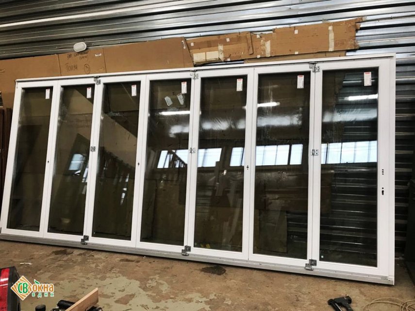

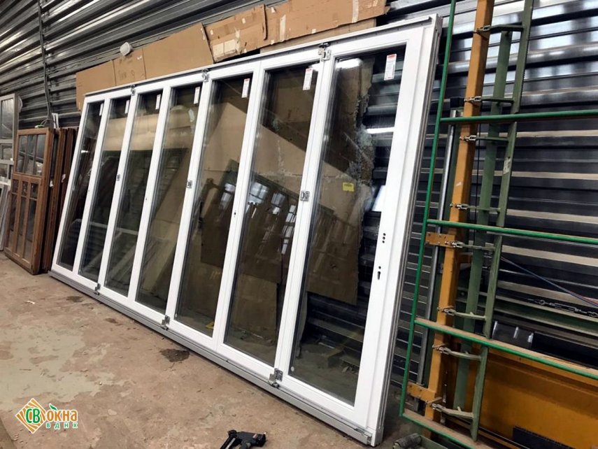

Изготовили дверь-гармошку на 7 створок.
Размеры - около 2400 х 5200 мм, материал - сращенная лиственница, трехслойный брус толщиной 78 мм. Верхний и нижний брусы рамы имеют ширину 108 мм для установки направляющих. Рама выполнена разборной для обеспечения возможности транспортировки к месту монтажа. Окончательная сборка будет осуществлена на объекте.
Изделие имеет 7 створок по схеме 7-7-0 - все створки складываются в левую сторону. На правой створке установлен замок с нажимным гарнитуром, который позволит открывать и закрывать дверь как снаружи, так и изнутри. Кроме того, этой створкой можно пользоваться отдельно как обычной дверью, не складывая остальные створки.
Фурнитура - Siegenia FS-Portal. Отделка RENNER двухцветная, внутри белая, снаружи RAL7044.
