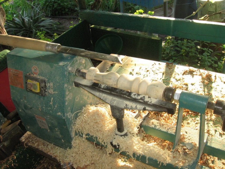

Как-то всё больше меня интересует работа с деревяшками. Однако, о токарке я не мечтал и не помышлял. А тут друг подарил станок токарный.
Опробовал свою новую игрушку :)  Вроде что-то получилось. Несуразно пока. Но, главное, жутко понравилось мне это дело. Нет пока ни навыков в точении, ни инструмента, окромя стамесок. Но это дело наживное. Будем с Князем осваивать токарное искусство. :)

Дело хорошее.
Только что именно делать будешь? Стойки для перил?
Либо как сказал Сано - это первый в парке станков. :)
Sano
Хорошее дело,  могу также таким попользоваться временно.  Чисто потренироваться для души.
Ибо кроме болясин и точеных ножек на нем толком ничего не сделать. А этого точеного дерева у нас в магазе и так за копейки.
Мне бы хотелось несколько иной токарник, с патроном, с ваккумом и всеми обвесами, но там и цена от сотки.
За то чаши можно точить и всю красоту остальную

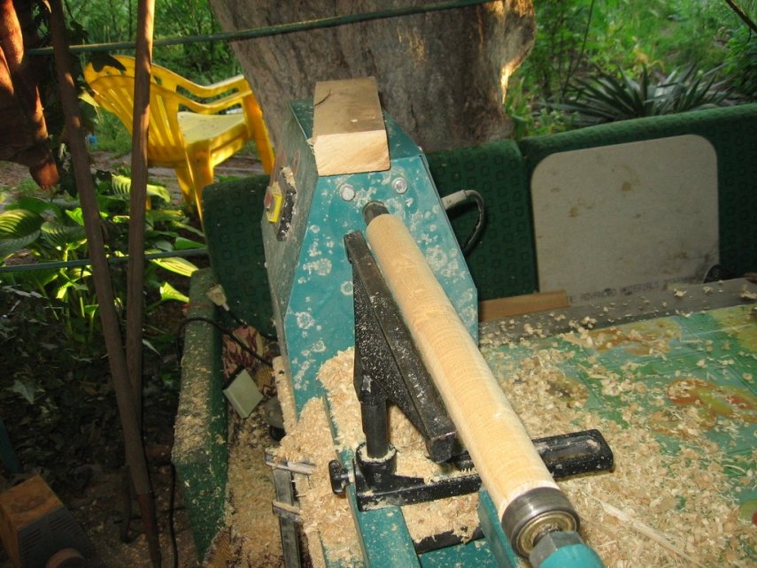

Наступило лето, можно на дачу перебираться, мастерскую обустраивать. А пока станочек в беседке на столе разместил.

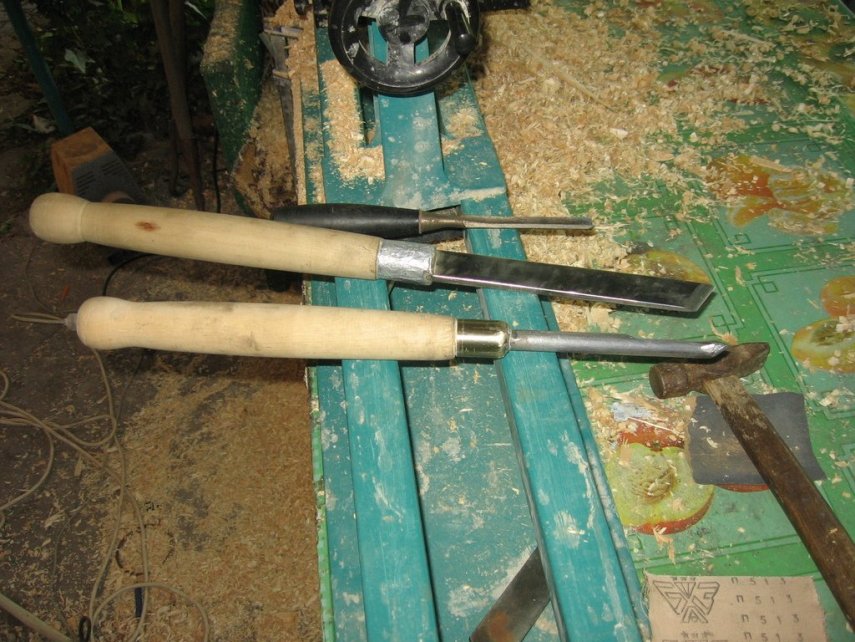

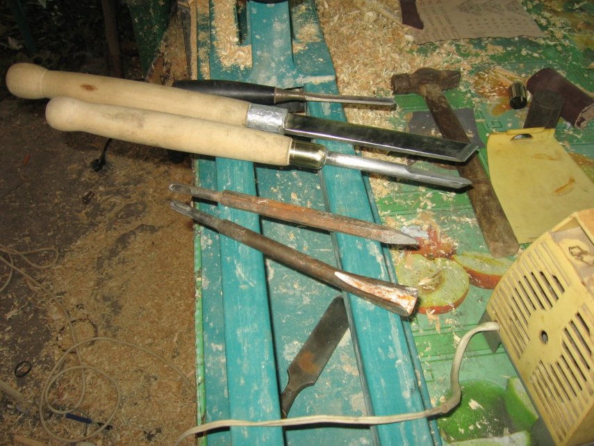

Не стамесками же точить. Изготовил себе мейсель, его ещё косяк называют. Делал не в свойственной для себя манере -  не из говна и веток,  а подошёл  к изготовлению  резца со всей серьёзностью. Т.е. изготовил из гвоздей и соплей. :) Лезвие из старого напильника. Рукоять из бруска от поддона выточил, вроде берёза. Трубки подходящего диаметра для кольца у меня не нашлось, потому просто намотал пару миллиметров алюминиевого скотча. Намотал бы больше, да скотч закончился. Вклеил лезвие в рукоять эпоксидной затиркой для плитки.
Обрезать напильник, заточить, вырезать штырь под рукоять быстро получилось. Важно только режущую кромку не перегреть, охлаждать периодически. Самой муторное - насечки сточить. Часа полтора его болгаркой елозил.  Отрезным диском, зачистным, лепестковым, черепашкой. Под конец попытался пастой ГОИ заполировать на войлочном круге. Только зелёнка нашлась ещё советского изготовления, она пересохла лет 20 тому, по войлоку не размазать. Плюнул, не стал до зеркальной гладкости доводить. Надоело. Чай, для себя делаю, не на продажу. :)
Станок где поставить нашёл, первый резец изготовил. Чем можно заняться в выходной день на даче? Ну конечно же производством стружки! :) В порядке производственной практики и наработки навыков точения. Нуачо? Под кусты смородины насыпать - полезно, говорят.
Весь материал в стружку переработать не удалось. Кой-какие отходы остались. :)

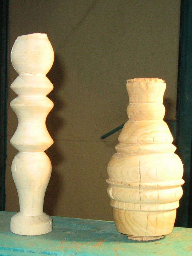

По итогам дня понял для себя две вещи:
1. Почему новичкам в токарке рекомендуют тренироватьса на сосне?  Да потому, абрикосовое или вишнёвое полено, трещиноватое, изъеденное короедом (ну а что я ещё мог найти в поленнице? ) точится совсем не так, как сосновый брусок.
2. Мне просто жизненно необходим реер (кто не в курсе, это резец такой с полукруглой заточкой).  Даже простая полукруглая стамеска на грубой обдирке и на больших съёмах работает лучше мейселя или плоских стамесок. По крайней мере в моих руках. Только где ж его раздобыть? Он посложней будет плоской железяки из напильника или рессоры. Выковать? На нынешнем этапе развития это выше моих технических возможностей. Трубку из подходящей стали вдоль распустить. Буду в этом направлении думать.  Покупку готового не рассматриваю, это самый крайний вариант. Бюджет и так трещит по швам, а планы на это лето грандиозные.

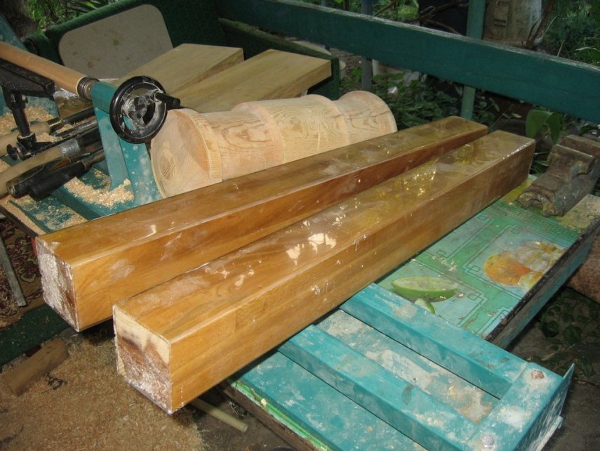

Сегодня ещё один резец изготовил.  Наверное можно назвать его скребок.
В качестве исходника использовал... Вот на фото на переднем плане.  :)
Зубило уже переработал. Из пики шестигранной врядли что-то путное можно сделать. А штробилка - почти готовый реер. Немного обточить и заточить правильно. Сталь, конечно, не самая лучшая. Напильник с большим трудом, очень неохотно, но царапает. Однако деревяшку новый резец грызёт. Берёзовый брусок (на фото на станке лежит) обточить до кругляка - вполне справляется.  Это заготовка ручки для очередного резца, которым на следующие выходные займусь.
Потихоньку материалами запасаюсь. Пару брусов клееных дубовых приятель отдал. Приберегу их, пока уровень свой в токарке не прокачаю чуть повыше. :) На них, правда, покрытие 2-3 мм из эпосидки или полиэфирки. Так что стружку от них на грядку уже не высыпешь. Зато дерево законсервировано хорошо, даже если не достаточно сухое, не лопнет, пока я созрею до точения дуба. :) Та круглая чурка - клееная сосна. Отличная заготовка, надеялся на планшайбе во внутреннем точении поупражняться. У товарища эта деревяха несколько лет в цеху болталась, ничего ей не сделалось. А у меня несколько дней  на улице под навесом полежала и лопнула. Печально. Может эпоксидкой трещину залить? На текущем этапе мне не не готовое изделие интересно, а стружка для грядок. :) В смысле, сам процесс точения.
Несколько кусков дубового щита пока на чердак отправятся. Чтобы их в опилки переработать, у меня ещё нет технических мощностей. :)

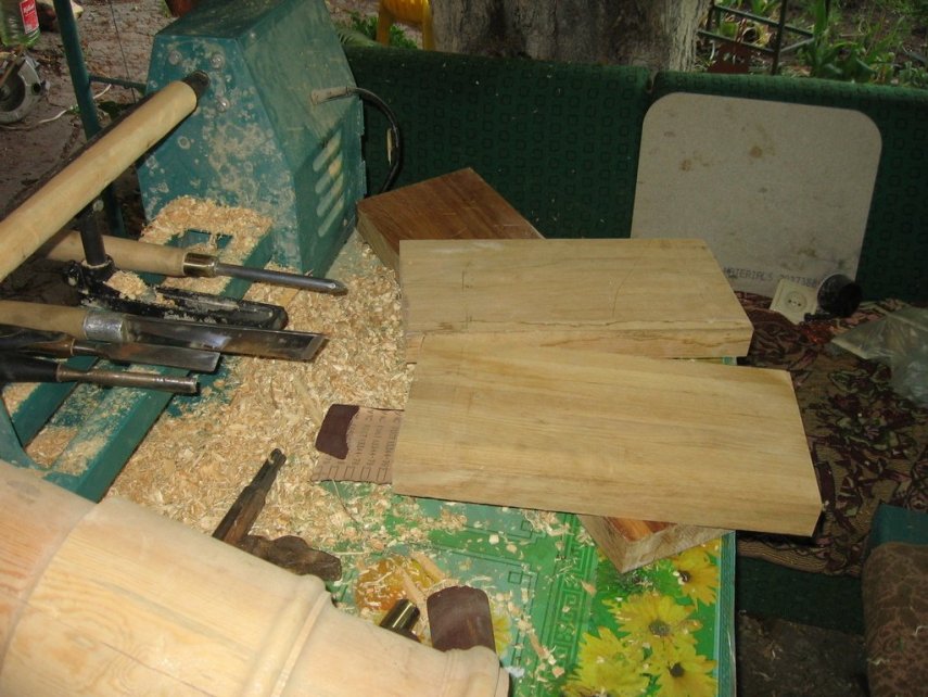

FugenFührer

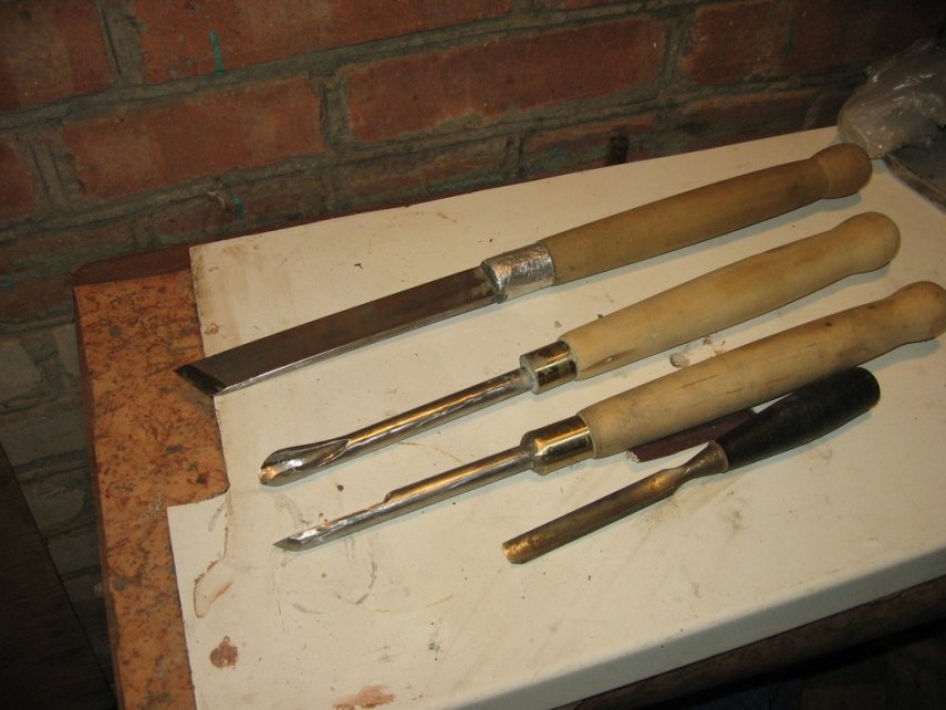

Изготовил ещё один резец. Реер. Вот он посерёдке. Думаю несложно догадаться из чего его выточил. :)

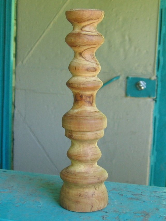

reztcy3.thumb.jpg.da712845aff27d15d52cf523eb4b7485.jpgПоупражнялся ещё немного в производстве стружки. :)  Что не переработалось в стружку, в мангал складываю. Но кое-что даже решил зашлифовать. Красивая деревяшка. Вишня. Только сырая. Если так оставить, через несколько дней лопнет. Решил попробовать в опилках досушить. Посмотрим через время, что получится.othody_ot_struzhki2.thumb.jpg.d90744f8213fa45d55c0b119d0408705.jpg

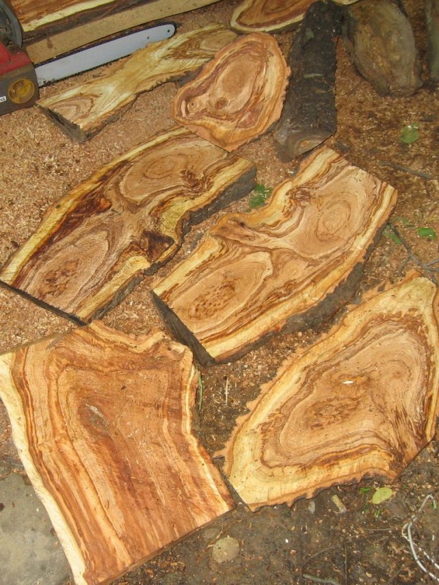

Чурбак абрикосовый на дощечки распустил. По методу Адвоката Егорова. Простой такой способ. Без каких-то там приспособлений, слабенькой электропилой с несвежей цепью вполне ровные доски получились. Красота! Только на приличные изделия непригодная. Абрикоса, когда её спилили, очень пожилая была, сердцевина рыхлая. Подарил их другу. Очень доволен. Ему под эпоксидку отлично пойдёт.

@FugenFührer  а посеёдки это как? Второй снизу или второй сверху :)
FugenFührer
Если чё, первая снизу ( с чёрной ручкой) - это не токарный резец, а стамеска полукруглая. Ей тоже можно точить, но не по канонам это. :) Когда-нибудь из неё тоже резец сделаю. Форма хорошая и сталь отличная. Но потом. Напильников, плоских стамесок, буров и зубил перфораторных у меня навалом. А такая стамеска одна единственная.  Опасаюсь испортить.
