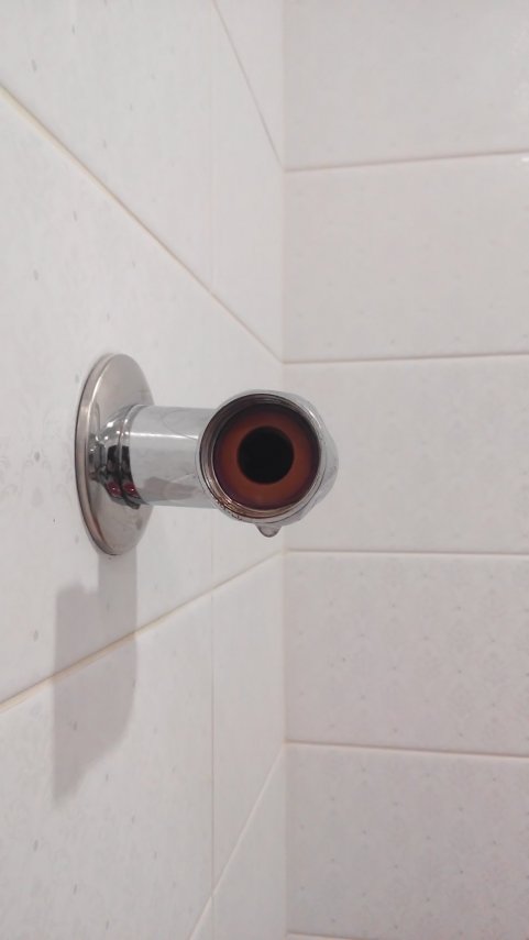

 Приехал, Пощупал полотенчик - холодный. Пощупал американку - обжигает, рукой держать невозможно, обжигает. На стыке нижней гайки и корпуса американки и имеется белый солевой нарост. Заказчик рассказал, что прошлым летом когда отопление отключили, соединение начало плакать и он вызвал местного дежурного сантехника. Пришел молодой человек, поставил новые прокладки и капель прекратился.

  Перекрыл краны, открутил гайки, снимаю полотенчик и вижу такую картину:
  И как вы думаете, что это?
  Отвечаю - бумажное полотенце.

Внизу, как видно на фото стоит фторопластовая прокладка.
Наверху - стояла красная фибра.
Но, и это еще не все :)
Вынимая полотенце из американки, я, естественно, вынул и фторопластовую прокладку. И что я вижу? А вижу я там резиновую прокладку, причем вот в таком состоянии:
Резинка затвердела и превратилась в труху.
Все это безобразие, включая бумагу, было оттуда извлечено, Труба промыта потоком горячей воды путем приоткрытия крана. Поставлены фторопластовые прокладки и полотенчик, естественно, сразу раскалился до неприкасаемой температуры.
