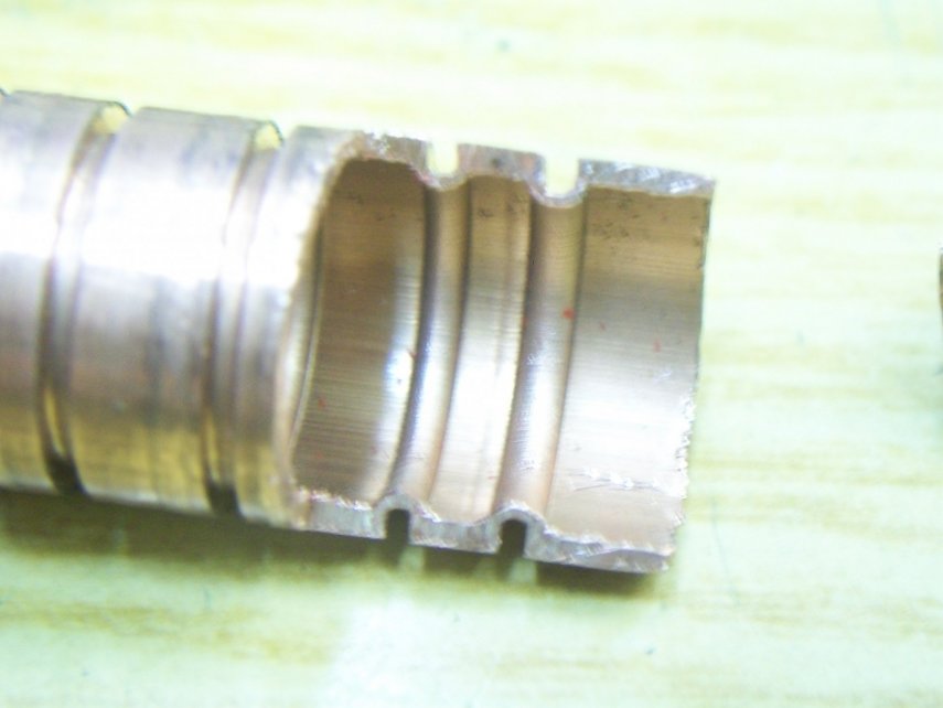

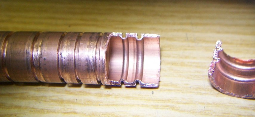

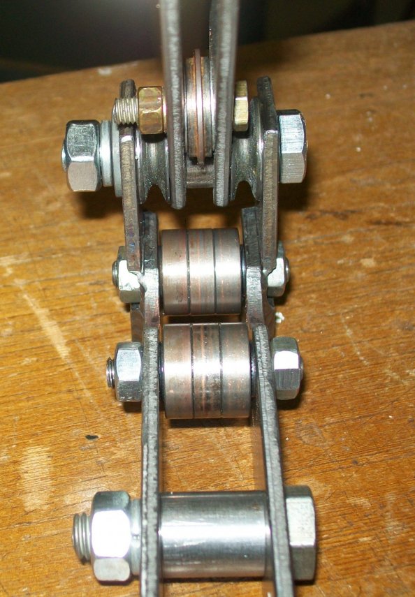

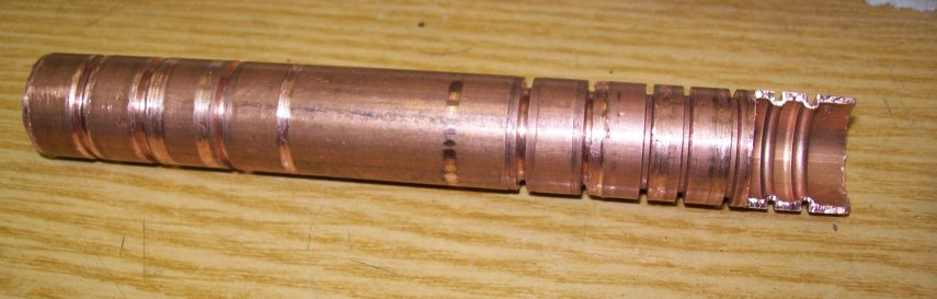

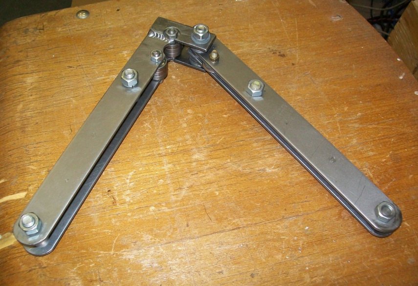

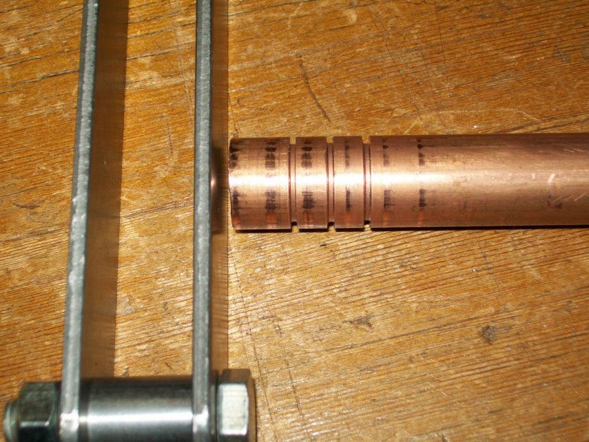

От теории к практике.
Понадобился специфический проточный нагреватель. Для чего и почему - отдельная тема. Сейчас речь только о самой трубке Дрейцера.
Изготовить её очень просто. Но сперва надо изготовить простейшее приспособление.
Медная трубка 16х1. Суём в дрель, шуруповёрт или ещё куда взбредёт, крутим и приспособой накатываем кольцевые выступы. Секунды на каждый выступ. Усилия рукой минимальные. Вот что получается:
Dreycer_pipe_05.thumb.JPG.b65c0590672e4697f9705d1e9d17de6a.JPGDreycer_pipe_04.thumb.JPG.516d4f1add7ed2f1a9674ee5f00d9c18.JPGDreycer_pipe_03.thumb.JPG.67e645e0997e842d69ad5529316d0267.JPG
Alice Tracy
Очень похоже на закатку банок и помидорами и компотами :)
steamroller
@Alice Tracy , очень похоже. Но много проще. Кстати, пробовал на трубе типа "первая попавшаяся" и была она явно неотожжённая. А если правильную накатывать - вообще сказка! 2-3 секунды на зиг. Нет, две! От оборотов зависит. И ещё нюансик: в накатываемую трубку надо сунуть шпильку, чтобы не удлиннялась.
