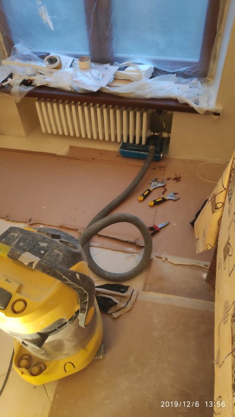

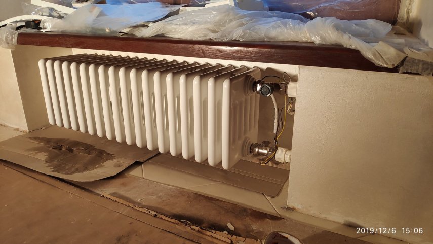

Во время ремонта помещения, а иногда и в процессе эксплуатации возникает необходимость снять радиатор. Если радиатор подключен к системе без запорной арматуры, то без слива всей системы не обойтись. Если же в точке подключения присутствует запорная арматура, то с одной стороны, задача упрощается, систему сливать не надо, а с другой стороны, воду с радиатора все равно приходится сливать. Для этой цели под сгон подставляется невысокая ёмкость и вода небольшими порциями, чтобы не допустить перелива через край  ёмкости сливается. Каждый раз при этом приходится затягивать сгон чтобы приостановить слив и не затопить соседей. Достаточно трудоёмко и не удобно. А если при этом радиатор висит низко от пола, то процесс растягивается надолго. А как быть, если радиатор имеет нижнее подключение?

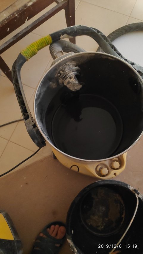

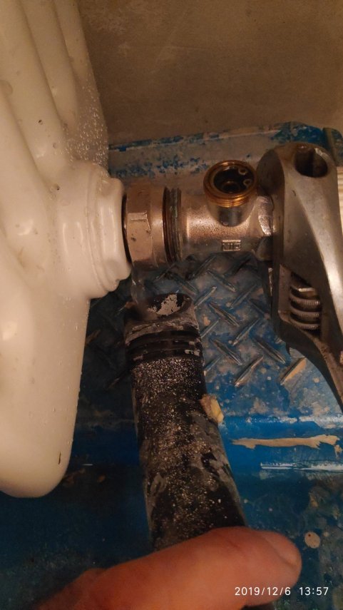

Эти проблемы решаются использованием пылесоса для водосбора. Труба пылесоса подставляется под нижний сгон, гайка ослабляется, и процесс пошел. Можно пока попить кофе. Для ускорения необходимо открутить гайку верхнего сгона. Этим мы обеспечим поступление воздуха в радиатор.
В этом радиаторе, кстати, было около 15л жидкости. Представьте себе сколько времени занял бы процесс слива посредством лоточка :)
Заодно и пылесос помыли :)
