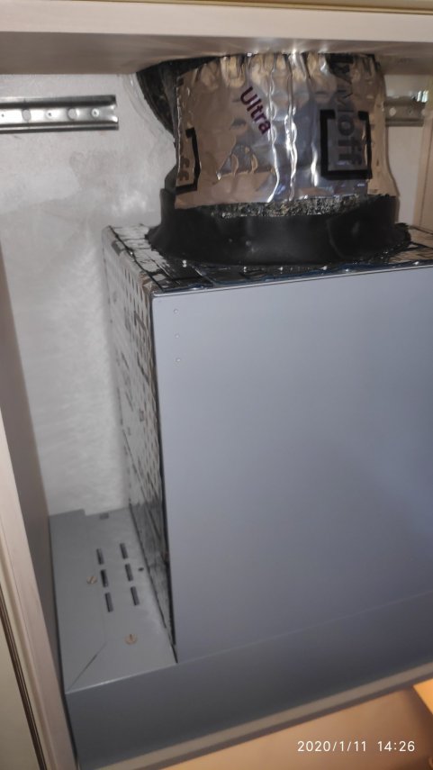

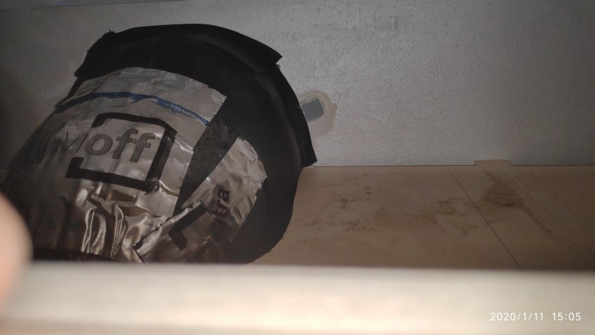

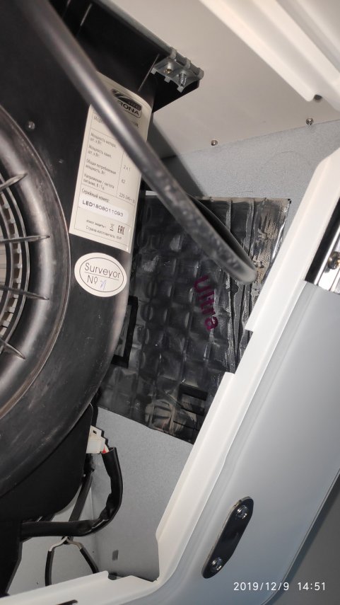

Относительно остальных вытяжек, Но мое придирчивое ухо чувствовало шумовое давление, а также жужжание мотора этой самой тихой. Решил я ее усовершенствовать :)
Пошел купил автомобильный виброгаситель, шумоотражающую мембрану и начал работу. Включил вытяжку на полную мощность и стал методично выявлять резонирующие участки металлического корпуса и их виброгасителем оклеивать.
Параллельно обнаружил что на максимальных оборотах эта вытяжка гонит воздух через щели и стыки металлической обшивки. Щели тоже заклеил той же шумкой, от несанкционированных сквозняков избавился.
Потом заметил, что основным источником шума являются участки фланцев, на которые одевается толстенный звукоизолированный воздуховод. Все фланцы - и на вытяжке, и на стене тоже, а также сам воздуховод тщательно оклеил сначала виброгасителем, затем шумоотражающей мембраной. Стало в разы тише.
IMG_20200111_150519.thumb.jpg.08e3f9cf29ce7dc4df6d69be81f17a5b.jpgIMG_20200111_142651.thumb.jpg.108e39145784dca3518685da50c9fbfa.jpgIMG_20200111_150533.thumb.jpg.9ee8153d12a5f390b675b21c934cd398.jpg
Но при этом, оказалось, что придавив вибрацию корпуса, я изменил амплитуду определенных частот, в итоге другие шумы стало слышно лучше. Начал отдирать от стенок виброгаситель. А приклеился он, надо заметить очччень хорошо, качественный, американский продукт, однако :) С трудом отодрав, понял что шум явно снизился. То есть, виброгаситель полезен далеко не всегда. Шумоотражатель шум потока воздуха в воздуховоде уменьшил раза в два по ощущениям. Решил вместо виброгасителя на стенках тоже попробовать шумоотражатель, завтра посмотрю что получится.
Оклеил сегодня звукоотражающей мембраной. Получилось ощутимо тише. Жужжание почти потерялось.
IMG_20200114_152037.thumb.jpg.d6c3ffefa8ceafd19de1b11a9c8e66af.jpgIMG_20200114_152030.thumb.jpg.d2a6b5ca78317e9c052bc31dafd3a3b2.jpg

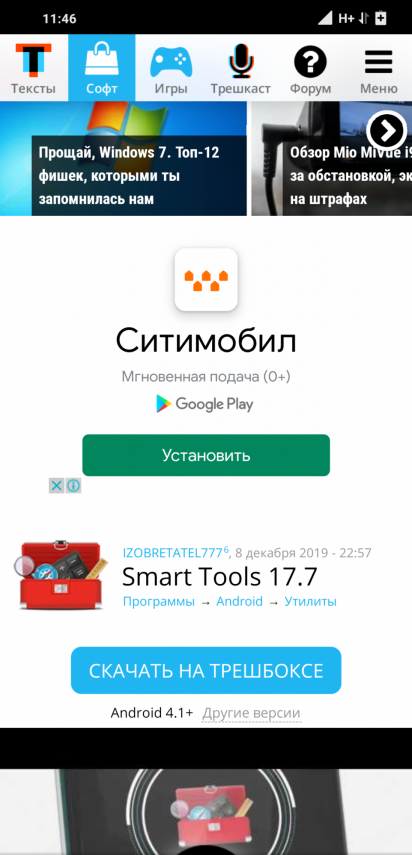

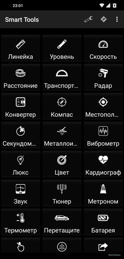

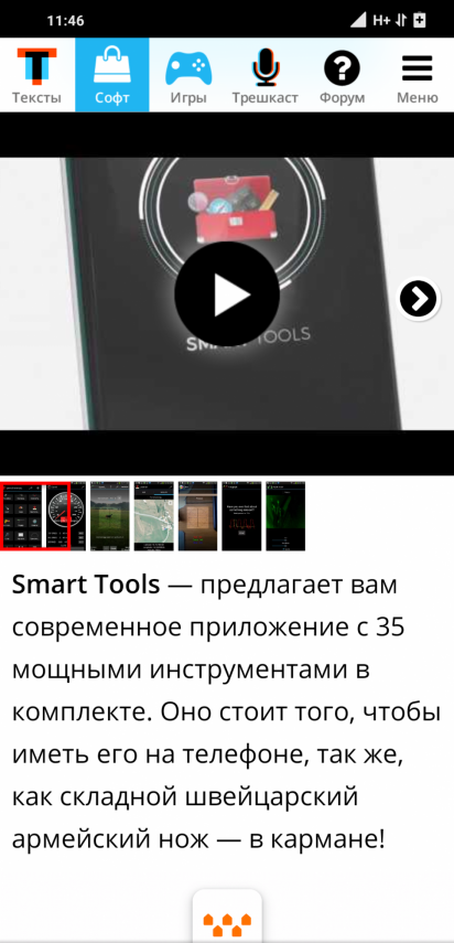

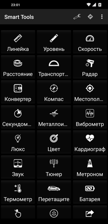

steamroller

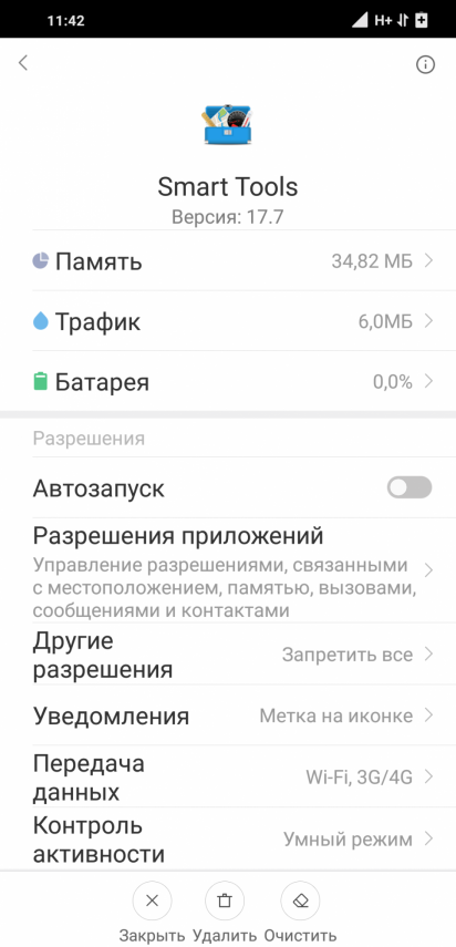

Дииииммааааа! Это, "оболочка" менеджер пакета программ. Я конкретно про анализатор спектра.
steamroller
Дима! Я сказал - оболочка, значит оболочка :) Ты мне что показал? Ты это показал:
А это есть менеджер приложений, оболочка.
Честно говоря, не доверяю я таким "вилко-ложко-лопатам". Слазаю к себе, скину программы, которыми сам пользуюсь для акустических измерений.
Но твою пробовать всё равно буду. Вдруг приличная? Телефончик я прикупил. Привыкаю. Дурацкое занятие.
