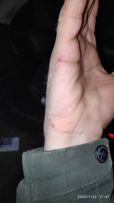

   Произошел со мной сегодня странный случай, протягивал я слаботочку за подвесным потолком в общем коридоре, снимаю панель, засовываю со света голову, вижу за потолком в перегородке подходящее отверстие для протяжки кабеля, протягиваю туда руку с кабелем и вдруг получаю в эту руку хоррроший разряд тока. На руке последствия контакта.IMG_20200122_174752.thumb.jpg.0feaf47048ea6793c280eb4f4934caf6.jpg

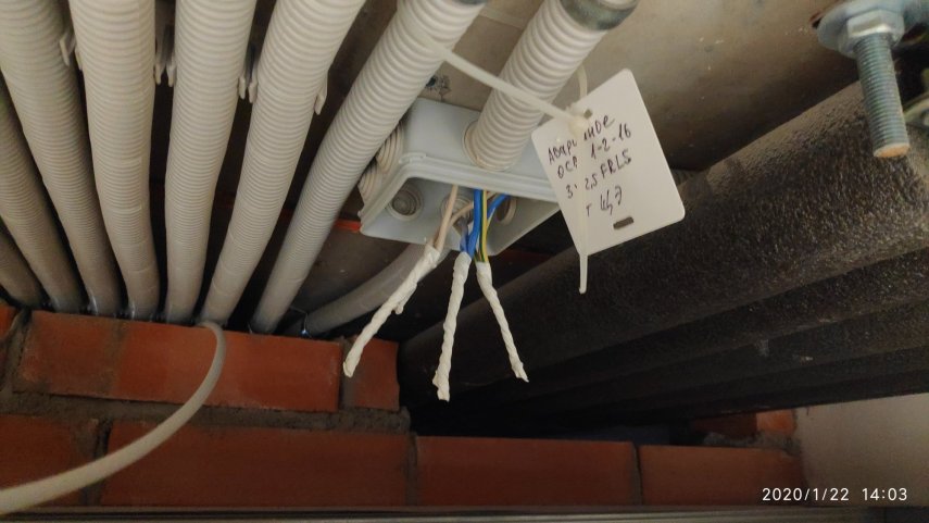

Скатываюсь, хорошо, что не падаю со стремянки, а высота перекрытий в этом доме, надо сказать,  3150мм. И уже перемещаясь за перчатками начинаю лихорадочно соображать, что же это было?  Сообразить откуда такая неприятность сходу не получается. Пробой на металлокаркас? Но ведь до этого ничего не ощущалось, что-то пробил я кондуктором (в качестве кондуктора в данном случае я использовал двухметровую полипропиленовую трубу)? Тоже не логично, труба же полипропиленовая. Надеваю резиновые перчатки, сверху облитые двумя слоями латекса ХБ перчатки и снова, уже осторожно поднимаюсь под потолок. И что бы вы думали!? На потолке открытая разветкоробка, из нее торчат три скрутки неизолированная часть которых около 4см (как учили), общая длина выступающих из разветкоробки частей кабелей около 10см. И вот торчат эти рога из коробки наподобие взрывателей морской рогатой мины и ждут свою жертву. Это она, но уже в изоляции.
Вот интересно, чем думал этот человек когда сооружал эту ловушку?
   Самое интересное, что лет 11 назад у меня работал такой деятель, который любил неизолированные провода под напряжением торчащими из стен оставлять. Когда заказчика на объекте током ударило, я его уволил. Может это он же меня теперь подловил? Вряд ли, значит полна земля русская бесшабашных электриков :)

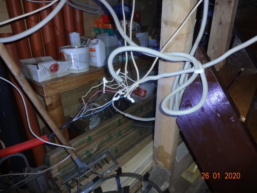

   На ловца, что называется, и зверь бежит. Осмотрел я тут один загородный дом...

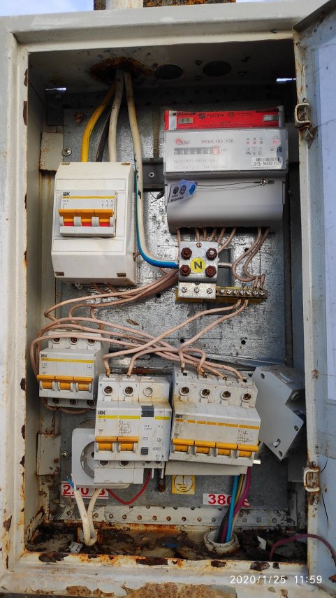

   Вот такой там был щит:
А вот такой там был ввод кабеля в дом:

В 20.01.2020 в 23:06, Sano сказал(а):
Сволочь он
Скорее идиот!
На разветкоробки висит табличка с обозначением. По ней не сложно вычислить кто конкретно это сделал. Если бы кого убило, сели бы все.
Это у нас случай был похожий: в торговом центре на крыше в венткамере вертикальный короб стояка вентиляции за вентмашиной торчал из пола примерно на 5см и кто-то умный накрыл эту дыру куском оргалита. Наш человек шел в темноте и наступил на этот оргалит, и улетел вниз по этому вентканалу. Снял всю кожу на спине, сломал обе пятки и позвоночник в 2х местах. Я потом замерил, 19м пролетел человек! Чудом жив остался, поэтому только никто не сел, но лечение оплатили. В 2006г это обошлось в 200тыс и два месяца в стационаре.

Забыл монтажник закончить дело, отвлёкся (изоляции нет, коробка не закрыта). Как-бы "претензий к пуговицам" нет, но "костюмчик не сидит". Надо бы довести до человека проблему, образование может кому-нибудь жизнь спасти.
Да, скорее всего, остальные коробки закрыты. Но мне от этого было не легче :)
